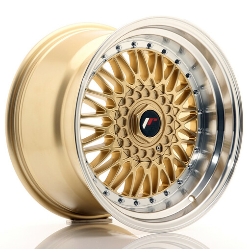

Suite du projet, la resto n'est pas remis en cause, mais je change les jantes, refaire les anciennes me couteront plus cher donc je met le style BBS version années 1990 époque ou l'argent coulait a flot.........
https://www.driftshop.fr/jante-japan-racing-jr9-17x10-5x112-120-et20-or.html?gclid=EAIaIQobChMIucza17qu9QIVBAGLCh35fAEkEAQYAyABEgKAI_D_BwE
C'est décidé, je restaure ma C4 - Page 38 Large-10
C'est décidé, je restaure ma C4 - Page 38 Empty Re: C'est décidé, je restaure ma C4
Message par christophe33 Jeu 13 Jan 2022 - 10:01
Vos avis?
Et oui nous sommes en 1990 donc autres époques
Message par gerald91 Jeu 13 Jan 2022 - 10:17
christophe33 a écrit:Vos avis?
tu connais mon opinion sur le sujet, les jantes d'origines sont de qualité merdique, et si j'avais eu en 1992 une corvette j'aurai changer les jantes comme beaucoup le faisait sur leurs voiture à l'époque, même autre que corvette. donc pour moi c'est pas un sacrilège, stock juste les jantes d'origine. La tu reste sur du 17" sur un look 80's  donc je trouve chouette, et c'est toi voiture donc fait toi plaisir avec, fait la comme tu aimerais quelle soit.
regarde le lien ici
https://www.corvetteforum.com/forums/c4-general-discussion/1946996-gold-wheels.html
la dimension des origines c'est
17 x 9,5  avec un offset(ET) de +56 5x120.65 alésage central 70,3
pour l'offset je me souviens plus de la tolérance, par exemple mes jantes sont en offset +54 au lieu de +56
la jante que tu recherches est le BBS RS 178 qui se montait souvent à l'époque

Message par Pat 25 Jeu 13 Jan 2022 - 11:13
Elles sont belles
mais à mon gout je les prendrais de couleur unique car trop de contraste en bicolore avec la couleur de la voiture
après si ce modèle te convient c'est l'essentiel
