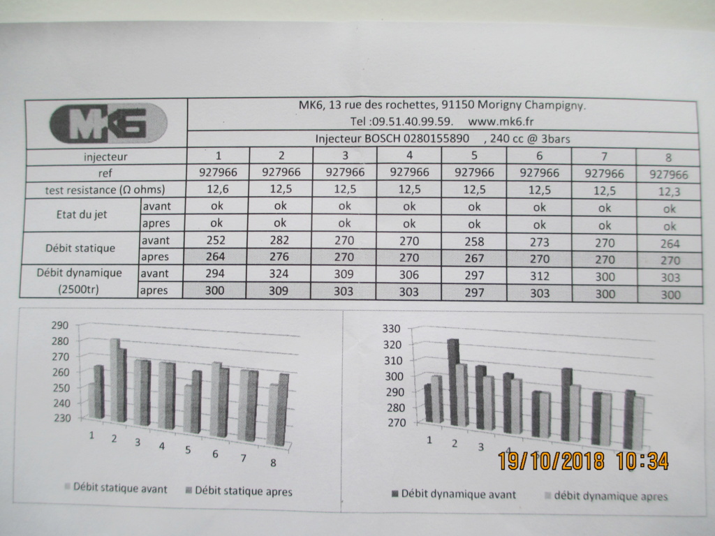

Bonjour, je reviens vous donner des nouvelles au sujet de mon moteur qui tourne comme une patate avec un p0300.En résumé,j'ai remplacé:bougies,bobines faisceau HT,sans résultat.J'ai pensé qu'il pouvait s'agir de l'injecteur du cyl n°1 puisque lorsque je le débranche il n'y a pas de baisse de régime du moteur qui continue à tourner comme une patate branché ou non,alors qu'en débranchant les autres un à un,il y a une très nette baisse du ralenti.N'ayant pas reçu mes injecteur neufs,j'ai démonté les 8 et les ai donnés à vérifier et reconditionner,voir ci-dessous.Après remontage hier le Pb reste identique.J'ai donc décidé de prendre les compressionsau jourd'hui.J'ai déjà démonté le cache culbuteurs de la rangée n°1 ,rien à signaler si ce n'est que tout est très propre à l'intérieur et culbuteurs intacts.La suite bientôt.Si quelqu'un à une idée elle sera la bienvenue!Le moteur a env 85000 KM réels.Code p0300 Img_0810
