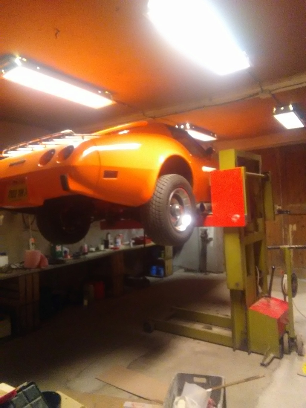

Moi j'ai un pont ciseaux du coup je n'utilise plus tellement le cric. Mais le cric est meilleur marché c'est certain!!

Le pont ciseau j'y ai pensé oui. Tu utilises quel modèle ?

Quand j'ai acheté mon pont ciseaux j'avais un peu le même souci que toi. J'ai raisonné en considérant que même si ça pique (1500 € neuf) il pourrait aussi me servir pour mes autres voitures, pour les motos le tracteur tondeuse etc...ça m'a changé la vie, je ne pourrais plus m'en passer aujourd'hui.

Je leve la corvette avec un pont unic que jai passé en monophasé.

Pinaise les gars... vous avez tous un atelier perso ou un garage de professionnel ici ou quoi ??
Je reste admiratif à chaque fois...
