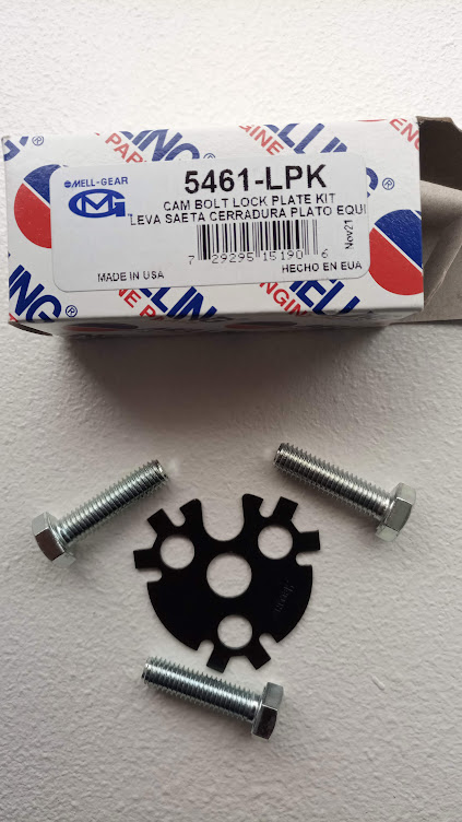

Aujourd'hui j'ai reçu le kit anti-desserrement de la poulie d'AAC ,je vais pouvoir commencer le remontage .
![La papatch-mobile II - Page 7 Img_2082](https://i.servimg.com/u/f47/19/79/17/68/img_2082.jpg)
J'ai remarquer que les boulons fournis dans ce kit ,sont plus long que ceux d'origine ,ce qui me conforte un peu plus dans le fait que ce probleme de desserrement n'est certainement pas un cas isolé .( L'existence de ce kit ,ainsi que des longueurs de boulons plus adapter aux contraintes ) .
