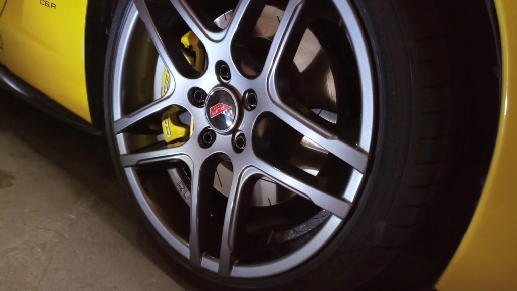

Aujourd'hui montage des nouvelles roulettes .J'adore!! elles sont magnifiques. La couleur gris foncé gloss,le rendu est vraiment bien avec une jaune (mieux en vrai que sur photo)
Legerement concave a l'arriere ,elles sont top pour les C6 base. Montage sans cale.
Quelques photos dans le garage (meteo pluvieuse ce jour)

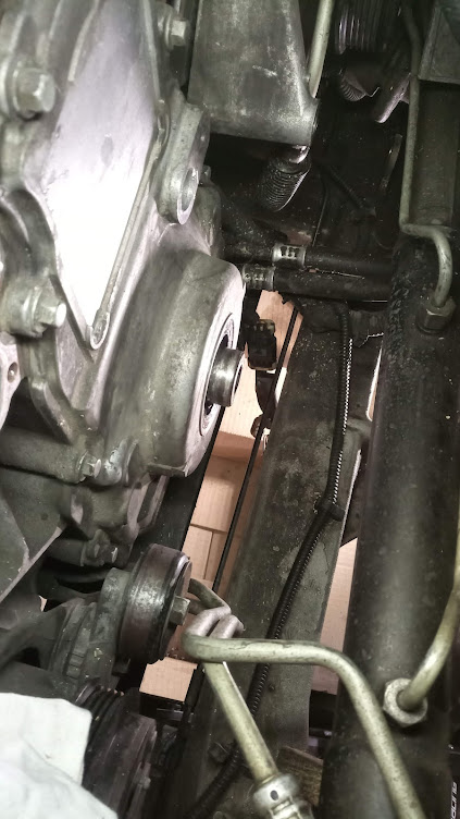

J'ai commencer la dépose et remplacement du capteur d'arbre a came .
Voir le post .
https://www.corvettepassion.com/t43216-capteur-arbre-a-came-ls2
J'ai commencer les travaux et comme prévu c'est la m...de.
Le nouveau capteur .
La papatch-mobile II - Page 6 Img_2072
Ensuite dépose du bocal de D.A ,et de la courroie d'alternateur et 2 ou 3 autres bricoles
La papatch-mobile II - Page 6 Img_2073
La papatch-mobile II - Page 6 Img_2074
Il se cache la !!pas beaucoup de place pour travailler comme prévu.
La papatch-mobile II - Page 6 Img_2075
Et j'arrete pour aujourd'hui ,normalement en le tournant legerement de droite a gauche et en tirant a la main il doit sortir facilement .Voila pour la théorie !! et pas moyen de le sortir .
Plusieurs essai a la pince ,mais il se casse en morceaux petit a petit et ne bouge pas d'un poil .
Je vais réessayer un autre jour ,et si il casse completement a ras se sera la m...e , depose du radiateur des ventilos etc....pfff

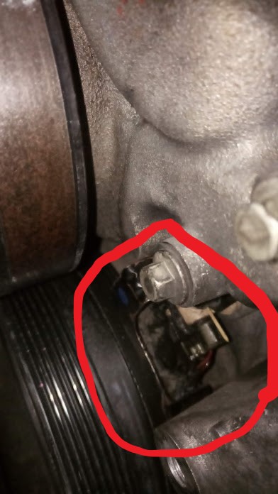

Les news du jour ,pas bonne ..
Dépose de la pompe a eau et du papillon d'admission (toujours aussi agréable le liquide de refroidissement qui coule de partout quand on aime une baie moteur propre ).
J'ai enfin un visuel de ce qu'il reste de mon capteur de PMH
(le petit truc en plastique au milieu de la photo )
La papatch-mobile II - Page 6 Img_2076
J'etais content d'avoir enfin un accés correct pour travailler mais toujours pas moyen ,il tourne mais ne sort pas .J'ai percer et visser une vis a bois dedans et bien m'en a pris ,car il ne sort pas ,mais il veut bien rentrer et risque de s'enfoncer et tomber dans le cache distrib !! J'ai reussi a filmer de prés et j'ai remarquer qu'il a quelque chose qui a frotter sur le bout et fait une bavure de plastique ce qui m'empeche de l'extraire !! (je pouvais toujours essayer de tirer dessus!!)
Demain je vais tenter de nouveau ma chance ...moral en forte baisse .

Message par papatch Sam 9 Avr 2022 - 14:23
Suite des mauvaises nouvelles .
J'ai réussi a sortir ce qu'il rester du capteur de pmh et j'ai compris pourquoi le bout était usiner .
La poulie d'arbre a came ( oui ,oui ,la grande qui est entrainée par la chaine de distribution qui viens du vilo dessous) a un jeu enorme ,je peux la faire s'enfoncer de 5mm (au moins) en la poussant par le trou du capteur pmh. Elle est complétement desserrée grrr!!!!
Et bien sur pour retirer le carter de protection qui la recouvre ,il faut déposer la poulie Damper !! j'ai ranger mes outils ,remis la housse dessus ,car je n'ai plus trop envie de la voir pour un bon moment.
Voila ,j'ai mon travail pour l'hiver prochain ,encore une saison sans ballade .
Je suis un peu saouler la !!

Message par papatch Sam 23 Avr 2022 - 15:12
Dépose de la poulie (sans retirer la cremaillere ,pas facile ,mais faisable ) et pas de regret pour l'achat de l'extracteur en petit format ,sa facilite le boulot .
La papatch-mobile II - Page 6 Img_2079
Ensuite une petite video ,de ce que je redouter .Je peux dire que c'etait a deux doigts de la catastrophe
Pas d'inquietude pour ce qui ressemble dans le bas a droite a de la limaille ,ce n'est que des morceaux de plastique du capteur PMH qui ce faisait raboter les fesses !
Les filetages des 3 boulons sont mort aussi ,je vais commander le kit cmplet anti-desserement au U.S
La papatch-mobile II - Page 6 Img_2080
Encore une image pour illustrer le probleme ,montage a blanc du nouveau capteur PMH sur le carter .
Le carter et usiner par les boulons de la poulie a coté .
La papatch-mobile II - Page 6 Img_2081
Pas étonnant de ne pas reussir a sortir l'ancien !
Voila pour les bonnes ou mauvaises nouvelles c'est selon comment je le prends !
