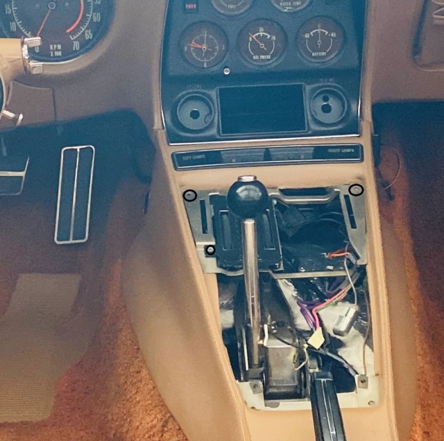

Salut,
Tu dois retirer la platine métallique en 1er.
tu retires le 2 visses qui maintiennent la commande de ventilation, et les 2 visses qui maintienne son support metatillique.
Tu soulèves doucement la commande de ventilation et tu fais faire une rotation a son support de manière a faire passer la commande a travers pour le sortir.
Démontage de la console du levier de vitesse et ventilation Untitl26
Voici a quoi ca ressemble :
Démontage de la console du levier de vitesse et ventilation Cons110

Message par LuLu_454 Mer 30 Juin 2021 - 11:43
Blueberry a écrit:Moi j'avais tout sorti, commande de ventilation compris, mais j'ai jamais trouvé les fixations de cette console... bang
Tu sors la commande de ventilation comme j'ai expliqué plus haut, en fait tu n'es même oblige de la déconnecter.
Ensuite tu passes par les joues pour l'autoradio pour accèder au boulons de maintient des 2 consoles :
Démontage de la console du levier de vitesse et ventilation Cons111
Démontage de la console du levier de vitesse et ventilation Cons211
Tu coulisses la pièce N2
Démontage de la console du levier de vitesse et ventilation Cons311
Tu tires le frein a main tu souvleve la console en arrière (repère 2) et tu la tires en meme temps que tu la soulèves
Et hop....
Attention il y aussi un sens pour remonter tout ce bazard
