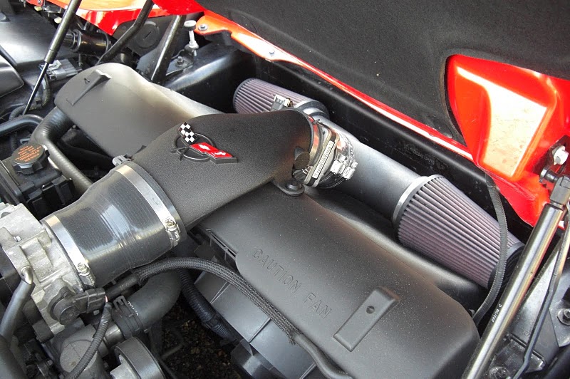

Message par Torch Red Mer 5 Avr 2017 - 18:57
Daniel59 a écrit:
rogan a écrit:
Alec a écrit:Tu as changé la poulie et le tendeur de courroie aussi ? Putain l'état de la caisse willy  elle a eu un dégât des eaux ?
On dirait vraiment qu'elle a été noyée...
Ben oui c’est elle qui à pris le rôle du sous marin dans Tintin et le trésor de Rackam le Rouge… !
Non mais vous rigolez ou quoi ?
C’est un véhicule qui a 19 ans et qui a dormi dehors, n’a pas été entretenu et même bricolé et ce pendant des années.  La rouille est superficielle, ce n’est pas une corrosion perforante. Avec l’épaisseur de la couche de peinture de chez Chevrolet, ce n’est pas étonnant. La rouille (et la peinture) s’enlève à la brosse de fer. Il ne s’agit pas d’une restauration ! c’est un rafraichissement.
C’est vrais qu’à voir les photos du moteur de ta belle on peut se poser des questions car très honnêtement  elle n’est pas du tout dans un bel état… geek
Bon c’est sûre,  avec de l’huile de coude tout ce fait mais elle a mangé grave… Crying or Very sad
Qu’elle soit restée dehors dans un jardin en pot de fleur et ce pendant des années,  peu en effet expliquer l’état de ce moteur…!
Ton argument qu’elle a 19 ans n’est absolument pas  une raison, regarde une C5 1999 soit 18 ans et entretenu :
La Résurrection! (C5 de Daniel59) - Page 4 Cimg3510
La Résurrection! (C5 de Daniel59) - Page 4 Cimg3610
La Résurrection! (C5 de Daniel59) - Page 4 P1020910
En tous les cas bon courage, il semblerait qu’elle soit entre de bonnes mains pour que la belle retrouve sa beauté d’antan … Wink  party1 party1
