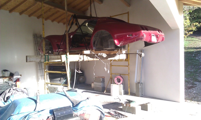

Novembre , je rentre la carrosserie dans le garage. calage "en l'air" pour decaper le dessous. moulage du cul pour, "on sait jamais" !
![resto corvette c3 de 76 dans la Drome. - Page 2 Imag1217](https://i.servimg.com/u/f19/18/75/69/77/imag1217.jpg)
![resto corvette c3 de 76 dans la Drome. - Page 2 Imag1218](https://i.servimg.com/u/f19/18/75/69/77/imag1218.jpg)
![resto corvette c3 de 76 dans la Drome. - Page 2 Imag1310](https://i.servimg.com/u/f19/18/75/69/77/imag1310.jpg)
