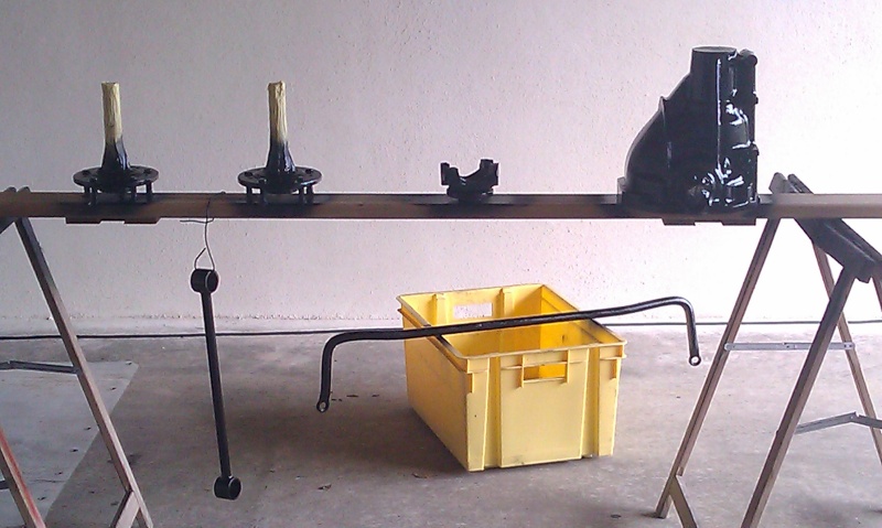

Demontage du pont ar vu que au moin 1 yoke était mort . puis encore de la peinture.
![resto corvette c3 de 76 dans la Drome. Imag0816](https://i.servimg.com/u/f19/18/75/69/77/imag0816.jpg)
![resto corvette c3 de 76 dans la Drome. Imag0910](https://i.servimg.com/u/f19/18/75/69/77/imag0910.jpg)
![resto corvette c3 de 76 dans la Drome. Imag0911](https://i.servimg.com/u/f19/18/75/69/77/imag0911.jpg)
