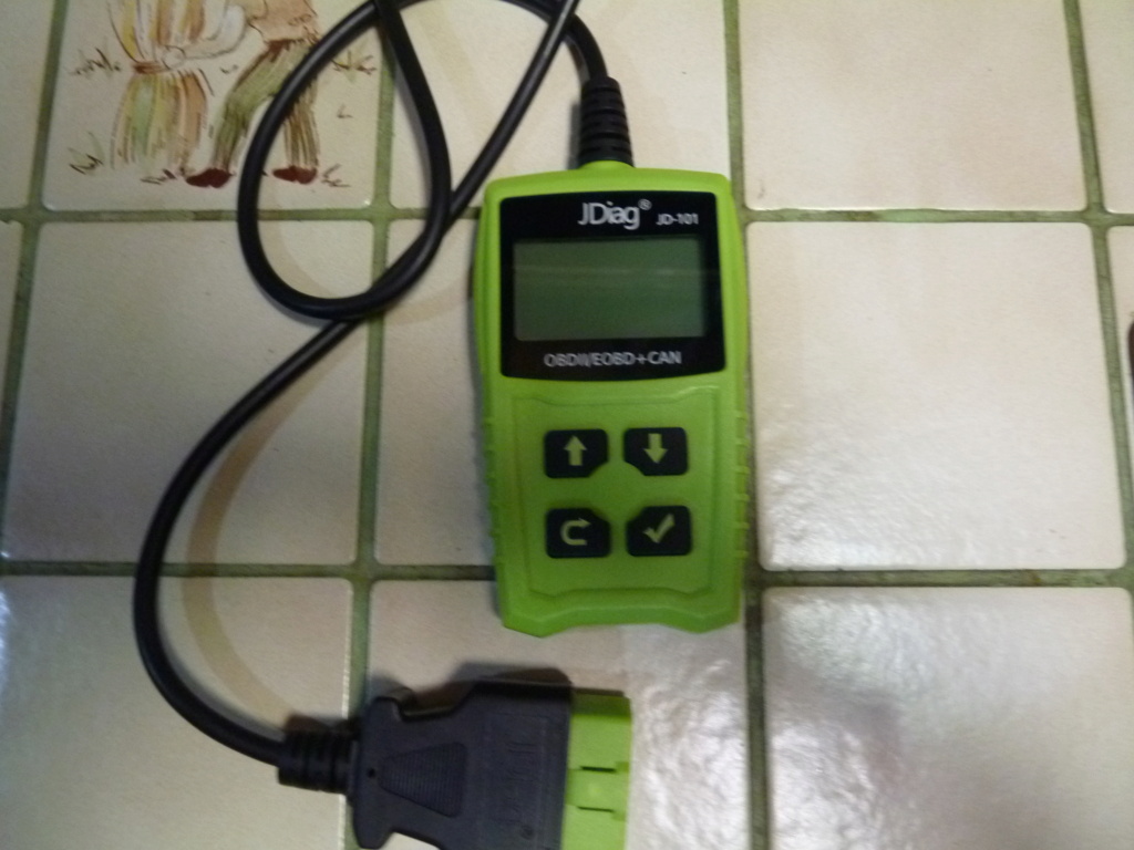

Avec la voiture il m'a laissé cet appareil, qu'est ce qu'on peut voir avec ça, sans doute pas la cause du voyant moteur allumé ?

Oui, cet odb2 peut t'aider à trouver l'origine du voyant moteur. Par contre il n'aidera en rien pour avancer sur la persistance de l'alarme column lockhavaniti a écrit:Merci beaucoup pour vos messages et votre aide, mais le garage Brunoricaine prés de Cavaillon a bonne réputation et il serait aussi partenaire du forum, donc ce ne doit pas être un bidouilleur, il dit que le bypass était présent avant son intervention, je pense que s'il avait été nécessaire de le remettre il l'aurait fait puisqu'il l'avait en main, il est en congé jusqu'au 11 janvier, en attendant j'essaye d'avancer un peu avec vos conseils pour savoir de quoi je vais parler avec lui. De toutes façons, lui, il savait puisqu'il a indiqué sur la facture que le message s'afficherait toujours....

Pour relativiser, j'ai eu un "problème" similaire et bizarre hier, sans conséquence.
En roulant, d'un coup un tas d'alarme se sont affichées sur l'ordinateur de bord. Je n'ai pas la liste exacte (je faisais des resets à répétitions pour les lire et les annuler), mais il y avait (en 3 ou 4ème position) le verrou mais aussi la charge de la batterie, des problèmes d'allumage, ... La consommation a été effacée (et est ensuite revenue à 99l/100kms), la pression des pneus aussi. Par contre, les messages sont restés en français, pas de reset des fenêtres. Les voyants sont restés affichés jusqu'à l'arrêt. Et ce matin, tout était normal, aucun soucis (conso et pneus aussi).
Je soupçonne 2 raisons. La 1ère et la plus probable est que j'ai démonté la batterie il y a peu de temps, et donc une cosse mal serrée sur une inégalité de la route, causant une micro coupure et/ou un problème de connexion avec les capteurs. La 2ème est le temps froid, il neigeait un peu à ce moment là. Cette voiture est toujours pleine de mystères !
GuzziJef- Turbocharged
Nombre de messages : 1515
Localisation : 78
Re: msg erreur au tableau de bord "réparer verrou de colonne"
Le plomb à un coef de dilatation thermique de 50% plus élevé que celui du cuivre. Si tu as serré un peu faiblement tes cosses à 20 degré dans ton garage, à zéro degré ça peut prendre un rien de jeu et ouvrir le circuit sur un choc effectivement. Mais comme le plomb est mou est que ça a du faire un petit arc électrique qui a réchauffé l'ensemble, ca s'est remis en place tout seul.GuzziJef a écrit:Pour relativiser, j'ai eu un "problème" similaire et bizarre hier, sans conséquence.

Le plomb à un coef de dilatation thermique de 50% plus élevé que celui du cuivre. Si tu as serré un peu faiblement tes cosses à 20 degrés dans ton garage, par la suite à zéro degré ça peut prendre un rien de jeu et ouvrir le circuit sur un choc effectivement. Mais comme le plomb est mou est que ça a du faire un petit arc électrique qui a réchauffé l'ensemble, ca s'est remis en place tout seul.GuzziJef a écrit:Pour relativiser, j'ai eu un "problème" similaire et bizarre hier, sans conséquence.

J'ai eu l'alarme pendant des semaines. Je la rasais et elle revenait plus ou moins vite. Finalement on (VF à Argenteuil) a mis le leurre sans reprog ni remplacement de pièces mécaniques. Ça marche depuis un an et demi (une seule réapparition fugitive quand j'ai essayé de démarrer avec une batterie morte du Confinement).
Blackship- Turbocharged
Nombre de messages : 1596
Localisation : Francheville
Modele Vette : C6 Z6 2006
Blackship a écrit:J'ai eu l'alarme pendant des semaines. Je la rasais et elle revenait plus ou moins vite. Finalement on (VF à Argenteuil) a mis le leurre sans reprog ni remplacement de pièces mécaniques. Ça marche depuis un an et demi (une seule réapparition fugitive quand j'ai essayé de démarrer avec une batterie morte du Confinement).
Gillette ou Wilkinson
