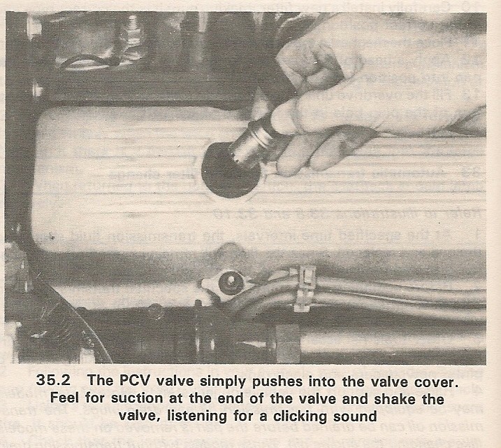

Vérifies la vanne PCV, quand tu la secoues tu doit entendre un cliquetis, sinon tu la changes.

Quelque illustrations pour t'aider à localiser ce dont j'ai parlé plus haut.

Re: Iac vanne
Super et merci pour t'on aide
C'est exactement ce qui me fallait
À bientôt je vous tiens au courrant
Pour la suite des événements
