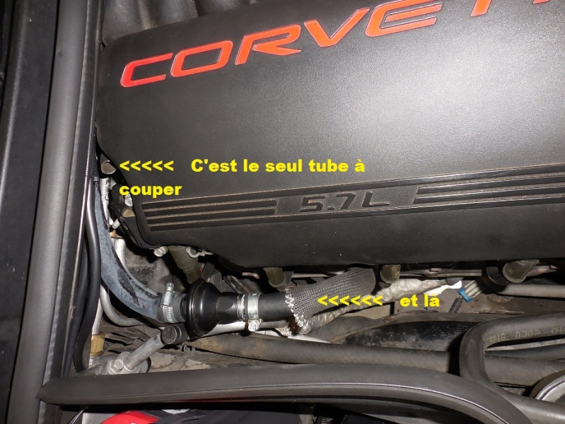

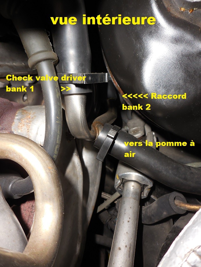

je préfère le montage par l'ARR ( sous la baie pare-brise) cela se voit moins, et on tombe sur le tube d'origine qui raccorde les 2 système ( bank 1 et 2)
regardes bien le fameux tube en T près de la sonde 1 ( driver) :
-il y a une durite qui part vers le bas et courre vers la pompe à air qui est sous le radiateur, dans le passage de roues AV driver.
-et aussi une autre qui remonte ( à côté du truc rond bombé noir des freins !!)...c'est le départ pour le système bank 2.
Tu raccordes au même tube ( pas besoin de couper ) car les 2 check valves sont raccordées sur la durite qui descend à la pompe à air.

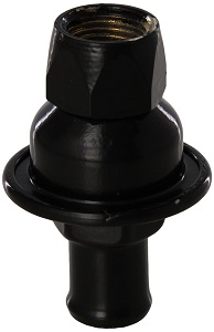

j'ai cherché en vain à me procurer la pièce check valve... je trouve bien pour la c4 mais pas pour la c5
ou puis je me la procurer svp ?
Merci par avance.

Re: Astuces code P0420 ..P0410.. P1415..P1416
-chez Opel / Chevrolet France ...pourquoi pas !!
-EBay Motors
-Rockauto ...24.89 $ + 8 $ de port : 33 $ environ ( 30 € environ) livré en 8/10 jours ( à comparer avec Opel / GM France donc !!)
-EBay Motors
Désolé pour le retard, pas vu ton post
regardes la photo, tu peux dé-manchonner le raccord, et mettre du Bardhall et WD40 ici.....ou alors suivre la durite et le faire au plus près de la pompe à air ( pas compliqué à trouver, démonter un cache en plastique sous le pare-choc AV près de la bavette)
- à vérifier si sur ta photo, la durite du filtre à air va au même endroit
gilles37 a écrit:
Bonjour Batmou
pourrais tu me confirmer que c'est bien ce tuyaux dont il s'agit !!" />

la sonde a 2 extrémités, une avec un bourrelet pour la durite et l'autre ( hexagonale) avec un filetage femelle. Le raccord laiton ou inox qu'importe est une solution rapide pour fixer la Check valve. Sinon le tube coupé doit être travaillé "collier battu" comme les plombiers avec raccord filetage male had-oc.
Le tube driver side
la check valve
et papa dans maman !!
je ne mets pas de photo pour la durite qui prolonge la valve............tout le monde suit !!
Le tube driver side
la check valve

ça y est j'ai la check valve, le raccord plomberie (impossible de trouver le raccord style tuyau d'arrosage car le filetage est différent, donc j'ai pu trouver un raccord en 16 chez un plombier). par contre si je prends une durite en 16 ça va être dur de l'emmancher sur la valve car l'entrée d'air est en 19.
Par ailleurs sur mon véhicule c'est différent du tien car le T en alu est relié directement sur la valve 2 pas de durite. Il va donc falloir que je coupe le tube alu coté driver.
pour préciser : c'est du 20 coté fileté de la sonde.
J'espère que je ne me trompe pas ....

Je viens de vérifier, il y a un petit morceau de durite sur la valve 2 (il faut déjà la voir et c'est quasiment impossible à atteindre) qui fait maximum 5 cm de long. il faut peut etre démonter l'admission pour y voir plus clair ???

le mieux est de faire des photos :
-de ton système qui relie les 2 valve ( tuyauterie inox en T ou autre model)
-photo de ta new check valve pour comparer les modèles.
-de quelle année est ta C5 ?
