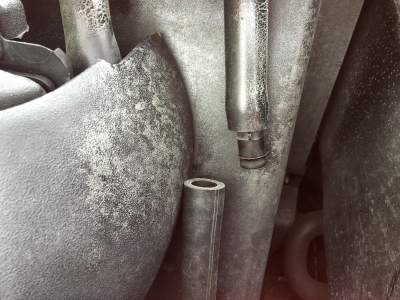

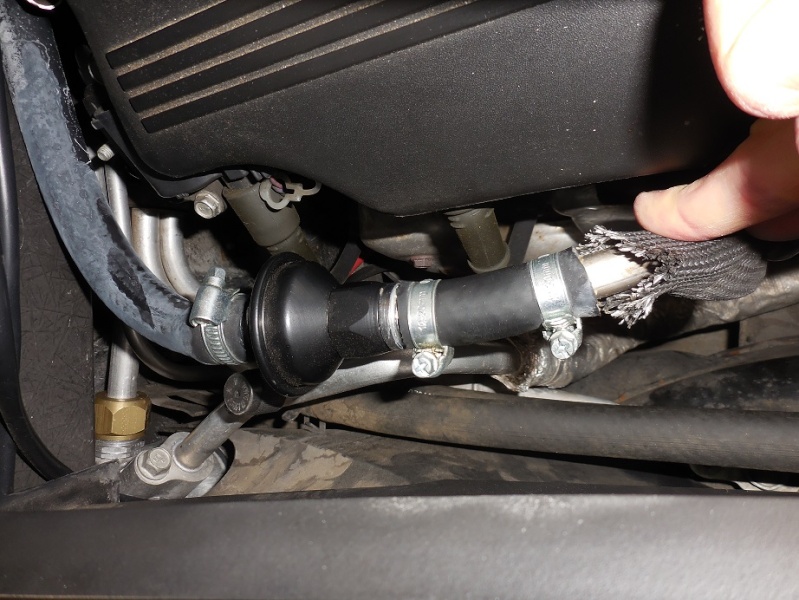

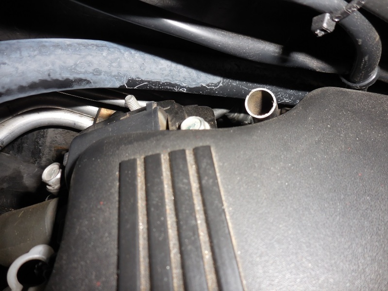

Message par batmou Sam 2 Avr 2016 - 19:48
le code 1416 revient si votre vanne EGR bank 2 est morte ou fortement encrassée....impossible à changer si on ne démonte pas la pipe d'admission d'air : (air intake manifold)
-le mieux est de l'abandonner et de refaire le circuit Bank 2.
-il suffit de couper le tube côté passager qui sort du collecteur, de mettre la vanne neuve( pas chère !!) et de faire parcourir de la durite pour récupérer le système Bank 1
-perso, fait depuis 2 ans et plus de code
-il vous faut :
1,5 à 2 mètre de durite auto 16mm 5/8' renforcée- une check valve neuve - un embout fileté/ raccord conique (rayon arrosage jardin) - des colliers métal .
Astuces code P0420 ..P0410.. P1415..P1416 - Page 2 Raccor10  Astuces code P0420 ..P0410.. P1415..P1416 - Page 2 S-l22510  Astuces code P0420 ..P0410.. P1415..P1416 - Page 2 S-l30010  Astuces code P0420 ..P0410.. P1415..P1416 - Page 2 Collie10
petite précision : dans la vidéo le gars utilise le tube coudé Driver side, très pratique....mais introuvable en occase aux states, car l'astuce est connue, et en neuf ça vaut 125$ le tube !!......de plus si on a la chance de le trouver il se place à l'envers et cela implique un montage vers l'avant et le radiateur pour faire parcourir la durite (de bonne section en plus) pas top niveau look.  donc peine perdue !!
-le mieux est de couper le tube existant et de raccorder ( durite et collier) et de faire parcourir par l'ARR du moteur, c'est caché et on tombe direct sur le raccord d'origine en double T  en alu ( vous verrez c'est assez simple, plus facile à voir qu'a écrire !!)
je vous fais des photos demain de mon montage:
COUPER LE TUBE
Astuces code P0420 ..P0410.. P1415..P1416 - Page 2 Dscn0310
MONTAGE
Astuces code P0420 ..P0410.. P1415..P1416 - Page 2 Dscn0311
Astuces code P0420 ..P0410.. P1415..P1416 - Page 2 Dscn0312
RACCORDER  COTE DRIVER
Astuces code P0420 ..P0410.. P1415..P1416 - Page 2 Dscn0313
