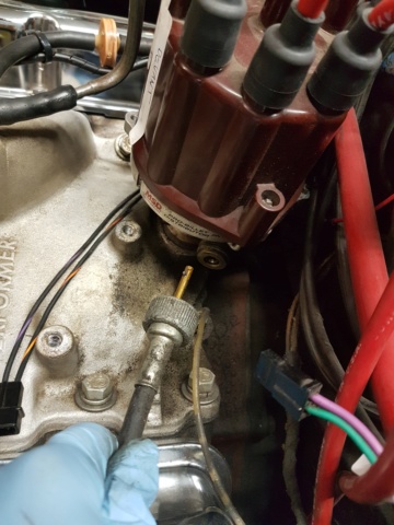

2/
2e Cestkoidon du jour :
Le câble avec une broche vissé sur je tiens à la main raccorder au distributor , c'est pour le compte tour ?

Réponse 2:
c'est effectivement le câble du compte-tour, pour la 3 j'ai une manuelle donc je ne sais pas!!
