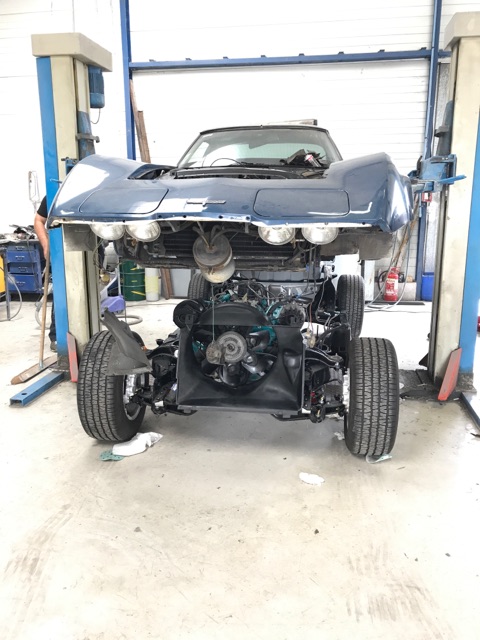

mariage entre le chassis et la coque
nouvelle sur le forum - Page 6 Mariag12
nouvelle sur le forum - Page 6 Mariag13
nouvelle sur le forum - Page 6 Mariag14
nouvelle sur le forum - Page 6 Mariag10
nouvelle sur le forum - Page 6 Mariag11

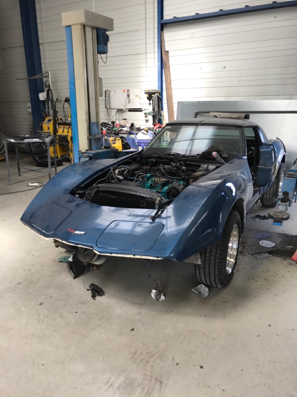

Photo du devant
nouvelle sur le forum - Page 6 Devant10

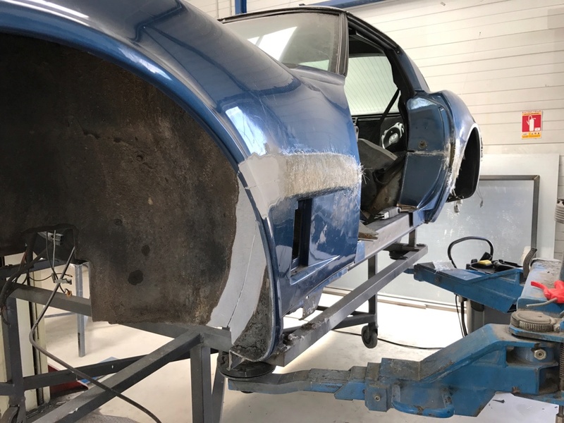

Réparation fibre avant peinture complète
nouvelle sur le forum - Page 6 Fibre_10
réparation des planchers, fibre + peinture
nouvelle sur le forum - Page 6 Planch10
