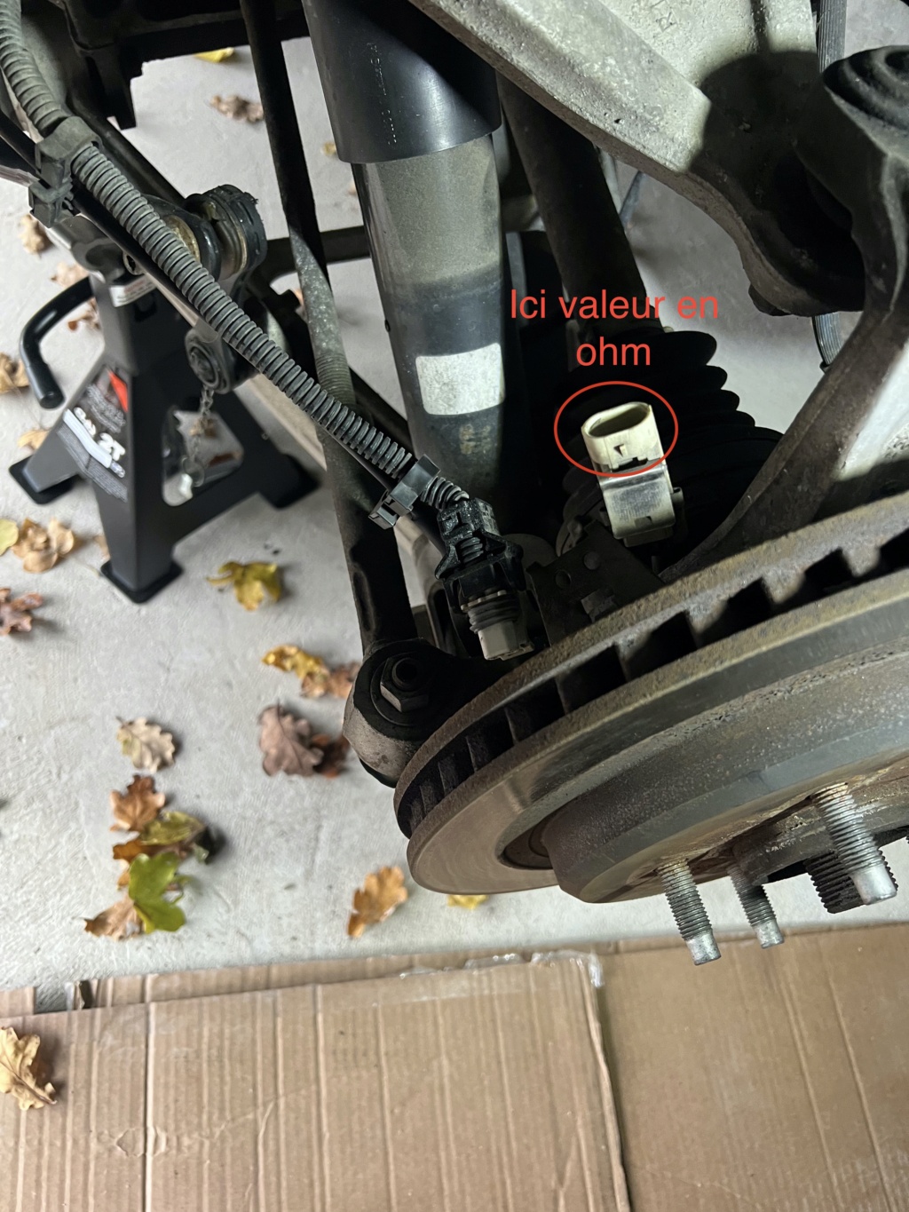

Message par oxyd81 Lun 4 Déc 2023 - 11:19
Bonjour
J’espère que vous allez tous bien
Pour info, aujourd’hui demain je suis sur la Corvette
Nous avons testé à l’omet, les différents valeurs des capteurs
Voici ce que l’on a trouvé pour les quatre roues :
Capteur ABS arrière côté conducteur égal 1021 ohm
Capteur ABS arrière côté passager égal 1026 ohm
Capteur ABS avant côté conducteur égal
1020 ohm
Capteur ABS avant côté passager égal
1017 ohm
Est-ce que cela vous semble correct ?
Pour tester la continuité, est-ce qu’il faut appuyer sur le frein car mon multimètre ne bip pas
Cet après-midi, nous finissons les masses. Nous avons fait les quatre premières dans le moteur.

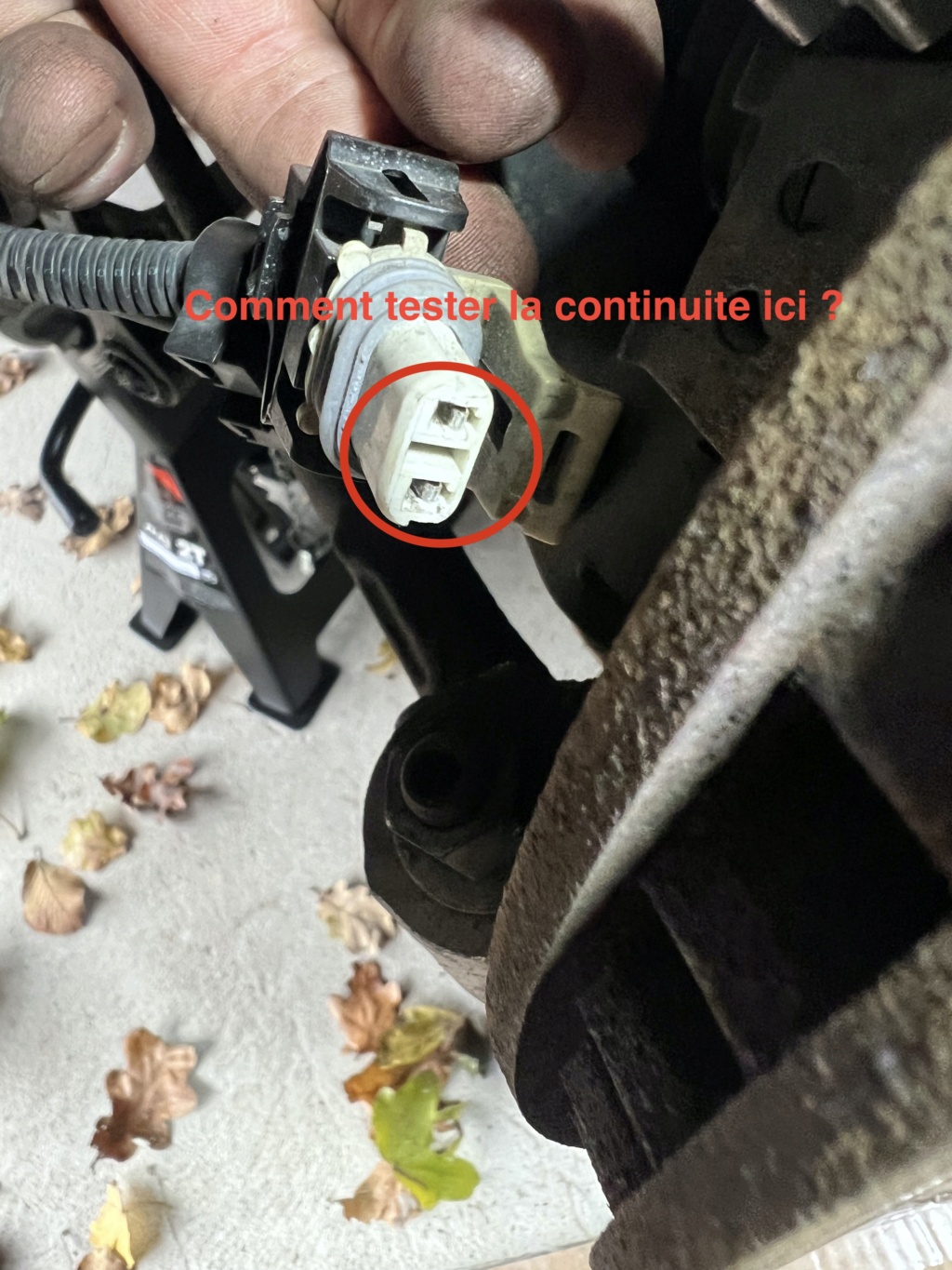

Message par oxyd81 Lun 4 Déc 2023 - 15:33
Re, alors pour info :
Nettoyage des 9 masses effectués.
Toujours le souci ABS ESP défaillant au tableau de bord.
Nous aimerions donc tester la continuité - Voir photo ci jointe.
Freinage C5 - Kit plaquettes disques. - Page 2 Img_9410
Freinage C5 - Kit plaquettes disques. - Page 2 Img_9411
D'avance merci pour votre aide, car nous continuons demain sur la Corvette.
