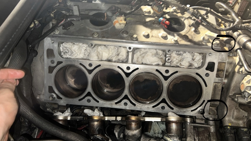

Hello tout le monde !
petite mise à jour de la belle, je devrais plus ou moins avoir " résolu " le souci, après avoir changé mes capteurs d'aac et de vilbrequin, mit une sonde wide band qui m'indiquait des valeurs d'afr parfaites même à pleine charge, je me suis dit que c'était certainement mes ressorts de sous-pape qui devaient être faiblards.. j'ai donc prit des nouvelles culasses CNC ( tant qu'a faire ) montées avec des beaux doubles ressorts pac 660, amélioré les roulements des culbu ( sur des culbu oem neufs ) etc etc etc.
Qu'elle ne fut pas ma surprise en déculassant quand je me suis aperçu que mon bloc avait les petits anneaux à l'avant sur le côté passager, indicatifs d'un ls1... Je suis donc allé voir le casting number du moteur et à ma surprise c'était bien un ls1 dans ma z06.. Pourtant j'avais bien les culasses d'origine 243, le système pcv d'un ls6 et tout le reste.. de plus le joint de culasse était assez récent.. Le problème est donc que l'aac du ls1 ne dépasse pas les 6k2 tours donc forcément la belle tirait la gueule passé les 6k tours...
Depuis que j'ai changé mes culasses et mesuré la longueur des nouvelles tiges qu'il me fallait ( il m'en fallait de bien plus courtes ), la belle a retrouvé une sacrée patate ce qui est bon signe, j'ai donc prévu de lui mettre un arbre à câme sur mesure avec Brice de chez lsx comme ça tout reviendra en ordre..
La question est maintenant de savoir qui m'a foutu ce ls1 dans la voiture, car avant que je la laisse pour l'homologation elle marchait du feu de dieu .. l'utac ? partsplus ? aucune idée et dans tous les cas je n'ai aucune preuve et je ne peux rien faire, le bloc en tout cas est en très bon état..
Je vous tiens au jus quand la belle sera enfin finie et je vous en ferais une petite présentation car au final ça sera une belle prépa !!
Bon dimanche à tous !
Ps: petite photo du bloc

Re: C5 z06 Râtés et perte de puissance passé 5k rpm
Un bloc de LS1 à la place d'un LS6 ! Comme quoi il y a des magouilleurs (ou des amnésiques sélectifs).
Qui a bien pu faire çà ? J'imagine bien une remise en état aux States avec "ce qu'il y avait sur le tas de pièces". Plus difficilement un swap de prédation en France pour récupérer un LS6 mais bon...
Blackship a écrit:Un bloc de LS1 à la place d'un LS6 ! Comme quoi il y a des magouilleurs (ou des amnésiques sélectifs).
la caisse a été importée neuve en 2003 à genève directement du canada, elle n'a pas eu de vie en amérique, mais oui vas savoir :'(
Un extrait de Wikipedia
" La C5 Z06 utilise une version réglée du moteur LS1 standard (désigné LS6), avec une puissance de sortie plus élevée de 385 ch (287 kW). "
Donc ils ont utilisé le bloc LS1 ?
lionne a écrit:Un extrait de Wikipedia
Donc ils ont utilisé le bloc LS1 ?![]()
non tu as bien une différence au niveau des numéros de fabrication du bloc et tu n'as pas ces petits anneaux, de plus le ls6 a une différence au niveau du passage de l'huile dans le block
