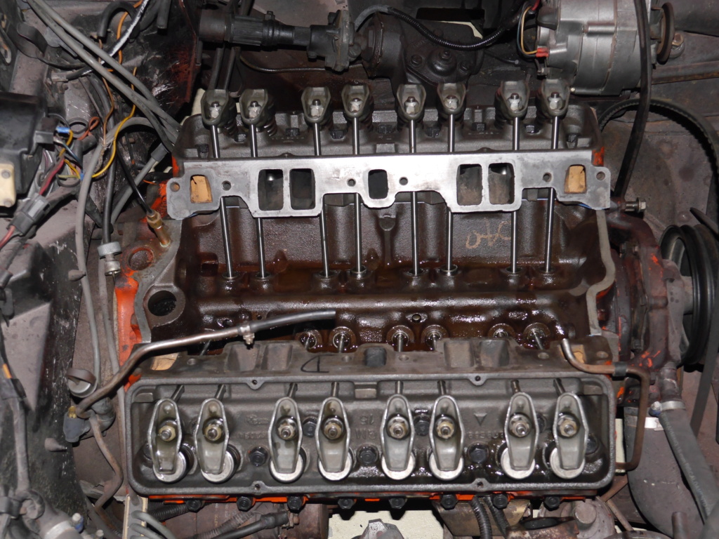

Dépose des culasses ... les joints sont montés à l' envers !!! What a Face
Vieux proprio de C3 68 mais nouveau Membre ...  - Page 2 P1020119
Vieux proprio de C3 68 mais nouveau Membre ...  - Page 2 P1020120
Vieux proprio de C3 68 mais nouveau Membre ...  - Page 2 P1020121

Rectification des culasses et des sièges de soupapes + montage de soupapes neuves :
Vieux proprio de C3 68 mais nouveau Membre ...  - Page 2 Cimg2334
Repose des culasses après passage du taraud dans le bloc pour mettre des vis enduites toutes neuves ... Wink
Vieux proprio de C3 68 mais nouveau Membre ...  - Page 2 P1050310

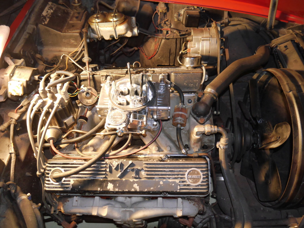

Remontage de la pipe Edelbrock scorpion et du HOLLEY CFM 600 tout neuf ( l'ancien pissait l' essence de tous les côtés )
Vieux proprio de C3 68 mais nouveau Membre ...  - Page 2 P1050311

Calage de l' allumage , pose du filtre à air et mise en route réalisée le 15 avril avec une ballade sous la pluie pour valider tout ça . sunny
Je la passe dans un autre centre de contrôle technique mardi prochain ... le gérant est prévenu... Rolling Eyes
Vieux proprio de C3 68 mais nouveau Membre ...  - Page 2 P1050312

Du coup c’était un mal pour un bien si les joints de culasse étaient montés à l’envers, à plus ou moins court terme tu aurais rencontré le problème.
