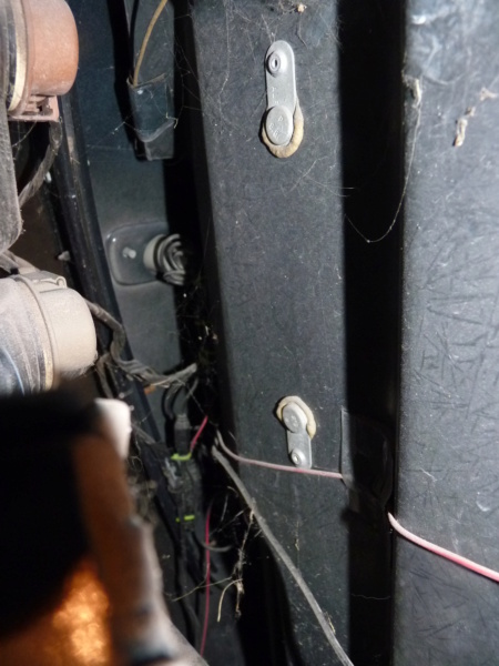

Bonjour et merci pour votre aide.
Le passage par les feux ne va pas suffire.
Voici donc l'intérieur de ce caisson côté conducteur.
Le fil noir qu'on voit en travers c'est le fil de caméra.
Il part donc côté gauche mais toujours dans un caisson entre le passage de roue et le coffre.
J'ai retiré la moquette du côté gauche du coffre mais ça ne débouche pas sur ce caisson.
Première question : est ce que ce montage de caméra ar. est d'origine ? Si oui où est pris le 12 V qui alimente la caméra ????

Les cameras ne sont jamais d'origine sur C6.
Je pense qu'ils ont tiré le fil depuis l'alimentation du feu de recul, qui dès lors que tu enclenche la marche arrière, ça allume la caméra.
Ce n'est pas la seule façon de faire, mais c'est une des manières de monter l'alimentation de la caméra. Et c'est probablement pour cela que le câble file dans l'aile arrière gauche...
Normalement, depuis le dessous à l'arrière, tu retrouveras le câble aux alentours du feu de recul arrière gauche.![party1](/users/1512/11/73/77/smiles/smiley24.gif)

A part tirer sur le câble et trouver ce raccord (qui existe sur toutes les caméras de recul) je ne vois pas d'autre solution !
Ton raccord d'alimentation est peut être tout simplement mal enclenché ou oxydé
