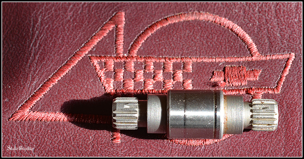

L'optispark est relié au LT1 (carter de distribution) par l'intermédiaire d'un petit axe cannelé. Celui présent dans une C4 de 1993 possède un détrompage dans les canelures qui empèche tout mauvais calage.
Or, j'ai lu dans certain document de montage qu'il était impératif de caler d'abord le moteur (piston N°1 au point mort haut) au risque de mal positionner l'Optispark. Et ça marcherait beaucoup moins bien, forcément.
Ce qui contredit d'autres document qui disent, et c'est logique, qu'il est impossible de monter l'allumeur de travers grâce au détrompage des cannelures de cet axe. Voire l'image ci-dessous.
Ma question est donc la suivante : y a-t-il eu des millésimes de C4 sur lesquels cet axe n'avait pas de détrompeur ?

J'ai changé l'optispark sur ma Corvette LT1 1992 et il y a bien aussi un détrompeur sur l'axe cannelé, donc pas d'erreur possible au montage, et je ne vois pas, vu la configuration du truc, par quel moyen autre qu'un détrompeur il serait possible de caler le distributeur.
Par contre mettre le Cylindre N°1 au PMH est important si tu changes ta chaine de distribution afin d'aligner les repères sur les pignons de chaine.

Merci Messieurs pour cet éclaircissement.
Il y aurait donc de fausses informations qui circulent dans des documentations techniques.
Me voilà conforté dans le bon sens : un OptiSpark se monte sans calage particulier, l'important restera toujours de ne pas se mélanger dans le faisceau de câbles de bougies !
(le fil vert sur le bouton vert, le fil rouge sur le bouton rouge...)

Dan-B a écrit:Salut Oliviou,
j'arrive trop tard, en vacances...... !!
je confirme c'est bien ça
j'ai remonté le miens sans soucis de calage car pas démonté le carter de distribution et la chaine !! donc no soucis ! !!
