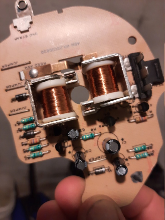

La carte est morte ? Ou les composants dessus sont morts ?

Je suis pas électrotecien,  je ne sais diagnostiquer ce qui est défectueux sue ka carte, j ai un peu joué avec le multimetre pour voir si il avait une soudure casser. Après le reste c est in mystère pour moi
Ci dessous la carte en question
lave glace remise en service 20220110
lave glace remise en service 20220111
