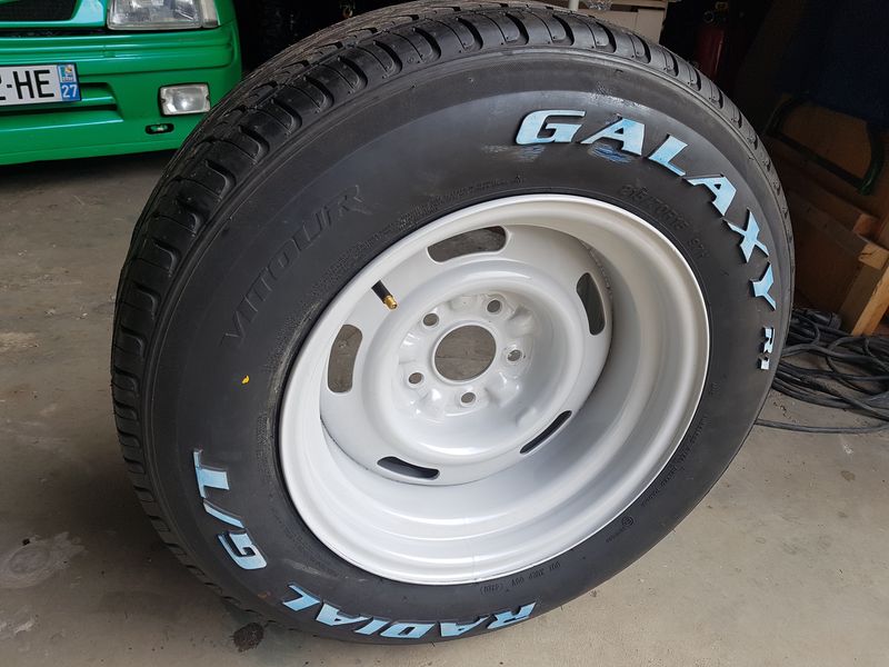

J'ai un peu trainé pour m'y coller mais je me suis enfin décidé à porter ma jante et pneu à un pro de la monte de pneu.
Quand ils ont vu la tête de la jante et la largeur du pneu, ils avaient un doute sur la faisabilité de la chose booster à air comprimé ou pas.
Ils ont essayé et ça a fait une sacrée explosion puis 2 petites au gonflage quand les lèvres du pneu ont atteint les bords de la jante. Ça a bien fonctionné donc je suis très content car cette fois-ci, la roue de secours rentre enfin dans son compartiment. Wink
