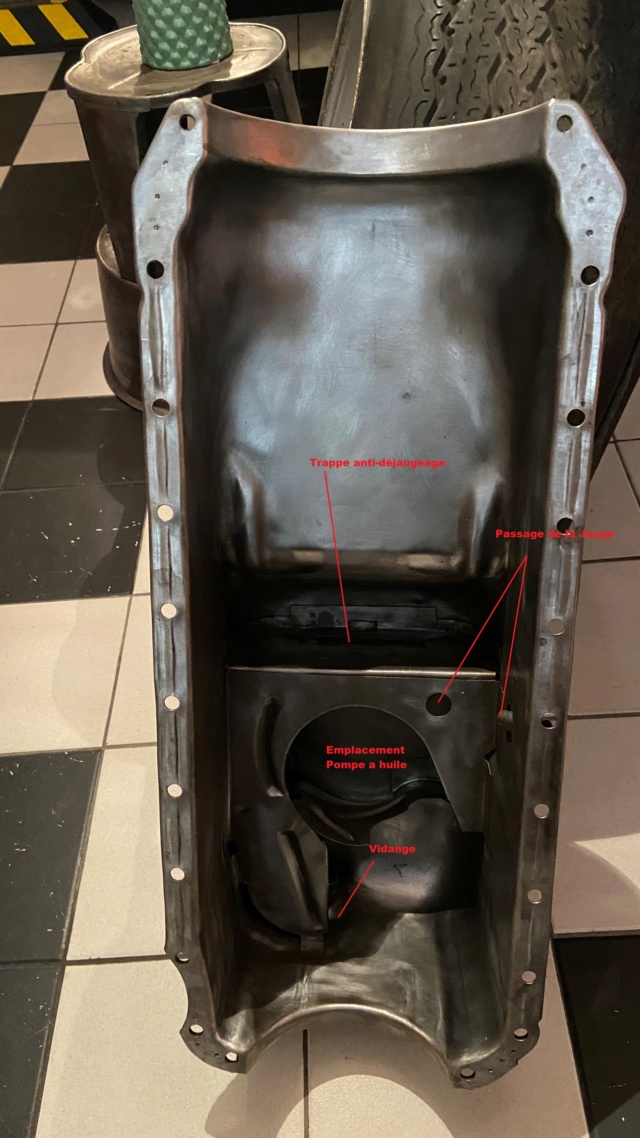

Voila la bestiole vue de l’intérieur :
chat noir Pan10
