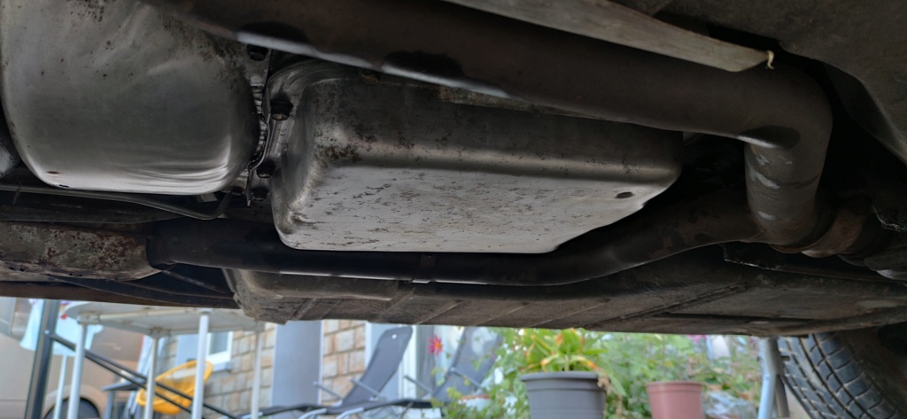

Message par Zecosoga Lun 18 Juil 2022 - 19:27
Allez après presque 1 an sans avoir poster je vous fais part de l'avancement.
Bah oui j'ai quand même avancer un peu.
J'ai attaqué tous les trains roulant afin d'être sur qu'il n'y ai pas de problème de ce coté.
Train arrière AVANT

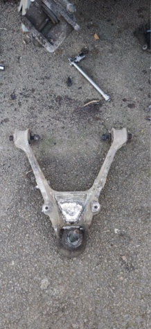

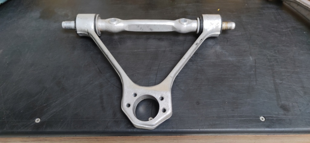

Message par Zecosoga Lun 18 Juil 2022 - 19:47
Maintenant un étape par étape
Démontage des bielles de suspension
Rénovation C4 1986 - Page 2 Img_2025
Dépose du moyeu arrière
Rénovation C4 1986 - Page 2 Img_2027
ça fait de la place
Rénovation C4 1986 - Page 2 Img_2026
Nettoyage des bielles de suspension
Avant
Rénovation C4 1986 - Page 2 Img_2029
Après
Rénovation C4 1986 - Page 2 Img_2028

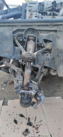

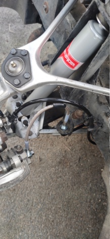

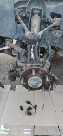

On passe a l'avant
Avant
Rénovation C4 1986 - Page 2 Img_2030
Dépose du disque et de l'étrier.
Rénovation C4 1986 - Page 2 Img_2031
J'ai fait plus de photo pour le démontage de l'avant. Ce n'est pas évident de penser à prendre des photos quand on a les mains dans le cambouis.
Démontage du capteur ABS. D'ailleurs j'ai également refait la gaine autour du capteur car il était cuit. Au final j'ai refais ceux de l'avant et ceux de l'arrière.
Rénovation C4 1986 - Page 2 Img_2032
Capteur refait. je garde le capteur et les câbles et je change la gaine et la prise. Celle d'origine était cuite.

Dépose du moyeu avant

Dépose du triangle supérieur
Rénovation C4 1986 - Page 2 Img_2036
Dépose du triangle inférieur
Rénovation C4 1986 - Page 2 Img_2037
Nettoyage du moyeu avant. Vous pouvez d'ailleurs apercevoir l'état de la gaine du capteur. Petite précision qui peut-être utile, j'ai refait le capteur car il n'est plus disponible en neuf.
Rénovation C4 1986 - Page 2 Img_2038
Nettoyage du triangle inférieur. Pour les puriste, c'est celui du coté droit, je sais mais je n'avait pas de photo de celui de gauche.
Rénovation C4 1986 - Page 2 Img_2039
Et après un coup de baguette magique...
