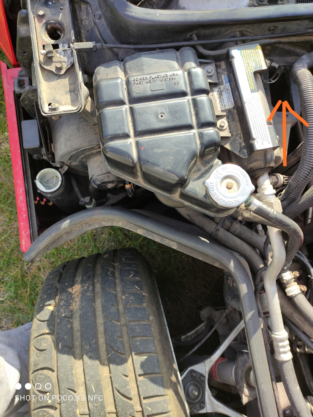

Message par savatopier Ven 5 Mar 2021 - 13:32
sylvio a écrit:J'ai localisé et démonté le Module de Commande / Résistance du Moteur de Soufflerie et vais tenter son remplacement, d'après certains posts les symptômes viendraient de ce module.
Pourrais-tu me faire une photo de l’endroit sur le véhicule où on trouve ce module. ça pourrais me servir. J'avais eu le même problème mais qui avait disparu tout seul par enchantement et depuis c'est pas revenu mais j'ai constaté, à l'arrêt, une surconsommation de courant depuis ce problème passagé.

Message par sylvio Ven 5 Mar 2021 - 18:50
Voici la photo de l'emplacement selon la flèche,je monte la pièce lundi et ferai un retour si concluant ou pasVentilation habitacle C4 LT1 Img_2013

Message par sylvio Mar 9 Mar 2021 - 1:25
Panne résolue, le changement du module en question a réglé le pb, 130e sur Rockauto
