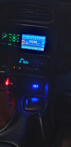

Allez zou... Problème réglé.
10 minutes pour démonter la console et sortir le boitier, soudure des 8 petits "pavés". L'un des 8 s'est décollé, celui qui est un peu de travers. Je l'ai remis droit et remontage de l'ensemble.
Une opération très simple qui fait gagner plusieurs centaines de roros  Bloc climatisation 3979501311
Photo 1 : avant. On a l'impression que c'est clair (probablement à cause de la photo sur smartphone) mais en fait c'était illisible.
Photo 2 : les 8 bidules à ressouder. ATTENTION si l'un se décolle (ce qui m'est arrivé), il y a un sens à respecter.
Photos 3 et 4 : après remise en état.
Ça fait quand même plus sérieux.
