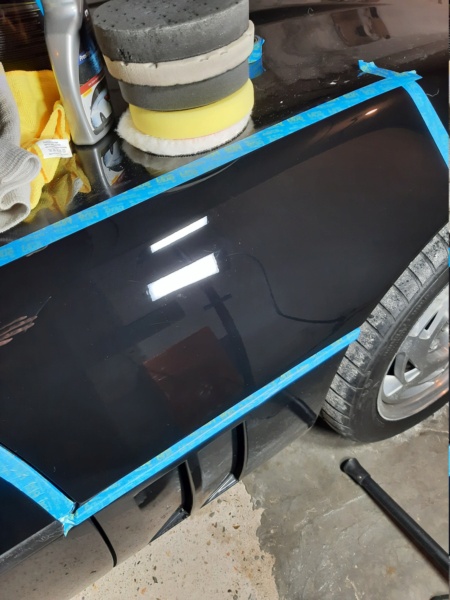

Message par gerald91 Sam 2 Jan 2021 - 16:27
Voici en amateur ce qui possible de faire. Il faut toujours faire des essais avec les produits les moins abrasif pour voir comment réagir la peinture. Concernant la poisseuse, si vous n avez pas l habitude, je vous conseille une orbitale qui évite des conneries. Aussi bien choisir la vitesse de la polisseuse selon l etape. Et enfin... prendre son temps, quitte à faire des dizaines de passages

Message par christophe33 Dim 3 Jan 2021 - 11:12
Je viens passer mes vacances cette été en Essonne ca tombe bien, je te laisserai ma C4 multiple
detailling Empty Re: detailling
Message par gerald91 Dim 3 Jan 2021 - 11:26
christophe33 a écrit:Je viens passer mes vacances cette été en Essonne ca tombe bien, je te laisserai ma C4 multiple
Je te montre comment sur une aile, et après tu finis le reste 😂
