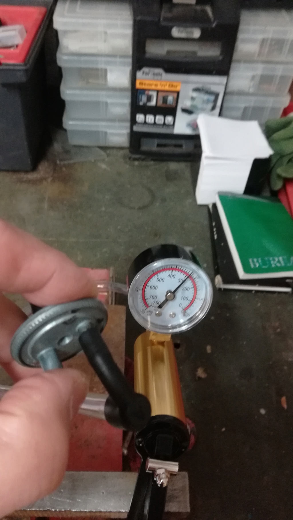

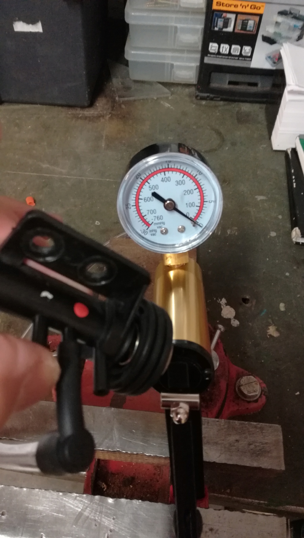

J'ai reçu ma pompe à vide et j'ai pu contrôler divers éléments du circuit.
Résultats:
Filtre de vide HS,ne tiens pas le vide
Clapet anti retour de vide OK
Soupape d'arrêt des E-G HS
Relais d'actionneur de porte des E-G OK
Actionneur de porte des E-G OK
Il me restera le solénoïde, mais déjà j'y vois plus clair.
Plus qu'à commander les pièces.
Résultats:

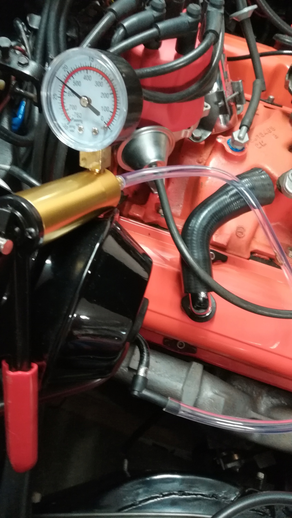

Belle pompe à vide
Par contre pense à la contrôler et refaire l'essai plusieurs fois car la mienne commence déjà a faire des caprices. Par moment la fuite de dépression vient d'elle. Par moment le piston interne a des fuites...
Du coup elle va repartir chez l'expéditeur !

Salut Blueberry !
J'ai acheté la même pompe que toi mais pas encore testée sur mon système.
C'est quoi ta procédure de test ? Il suffit simplement que ces éléments testés tiennent le vide ?
Par exemple, pour la Soupape d'arrêt des E-G, il y a plusieurs entrées ou sorties. Sur ta photo, tu es branché à celle avec point rouge. Tu les testes toutes ou uniquement celle-ci ?
Dans mon cas, j'ai les relais de trappes de phare à tester également car elle s'ouvrent / se ferment très lentement de façon asymétrique...
Je ne me suis pas embêté, j'avais acheté d'office au préalable le filtre de vide et clapet anti-retour, vraiment pas chers. D'ailleurs le filtre était absent dans ma voiture. Depuis que j'ai ajouté ces 2 éléments neufs, mes trappes de phare sont encore plus anémiques !

Salut Alex,
Les éléments doivent effectivement tenir le vide.
Pour le relais d'actionneur et la soupape d'arrêt des E-G le vide se fait par l'entrée du milieu, donc tu branches ta pompe sur celle là (rouge pour la soupape d'arrêt et jaune pour l'actionneur pour moi)et tu bouches la sortie avec ton doigt (blanc pour la soupape d'arrêt et vert pour l'actionneur pour moi)
En pompant l'aiguille doit monter et ne plus bouger quand tu relâches .
Si c'est mort, de toutes façons l'aiguille ne montera pas...
Pour l'actionneur de porte, c'est comme pour les actionneurs de phares (voir le post de Dorian : "corvette de Détroit") tu fais l'essai des deux côtés . Pour l'actionneur de porte ,il y a un joint de chaque côté ,alors que pour celui des phares il n'y en à qu'un je crois.

Re: problèmes moteur essuie-glace et trappe d'essuie-glace
Problème de trappe résolu, j'ai enfin trouvé la fuite après des semaines de recherches et de tests effectués sur les divers éléments du circuit. Après remplacement des éléments défectueux, ça ne marchait toujours pas, la trappe des EG s'ouvrait toujours au bout de cinq minutes à l'arrêt.
Finalement en voulant tester l'étanchéité des branchements sur le réservoir de vide avec du liquide vaisselle, je me suis aperçu qu'une bulle apparaissait sur le carter du réservoir quand le liquide coulait le long de celui-ci. C'est vraiment le hasard car je n'y aurait pas pensé, mais le réservoir était légèrement fissuré...
La dépose du réservoir étant compliquée (obligé de démonter le maître-cylindre de frein), j'ai effectué la réparation en le laissant en place, ponçage au niveau de la fissure et j'ai passé 2 fines couches de mastic de carrosserie puis peinture pour finir.
Et mon problème est enfin résolu après beaucoup de temps passé dessus ( ça commençait à me prendre la tête...)
