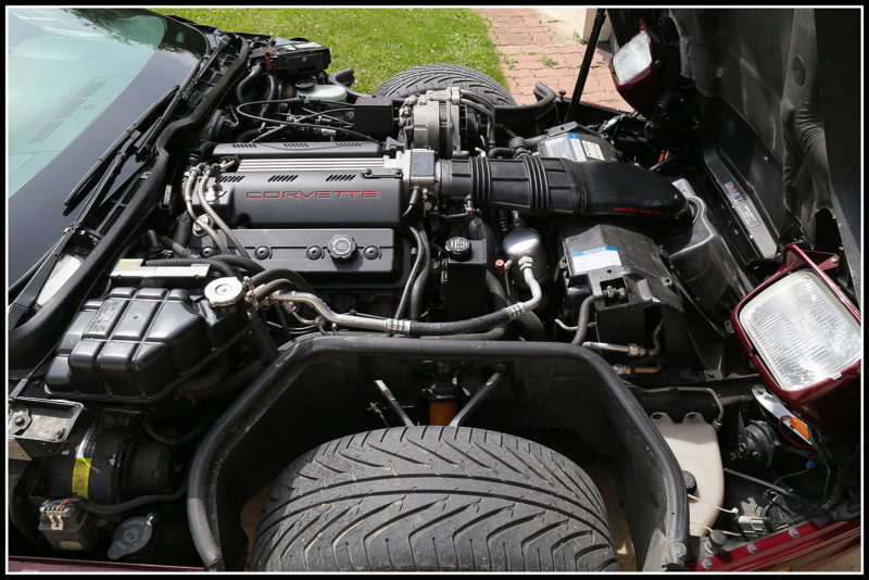

J'ignore si cela modifie le bruit, car il était sur le moteur quand j'ai acquis la C4. Aucune idée sur l'amélioration des performances. Il faudrait faire des chronos comparatifs, ce qui ne fera pas. Nous n'avons pas les sites pour faire ça.
Sur ma C4, ça donne ça :

Merci Olivier pour tes photos, finalement il est pas si sale que ca ton moteur.....

Propre de loin, mais loin d'être propre ! Je chipote de plus en plus sur les détails, mais je nettoie ce que peux, surtout les parties mécaniques accessibles...christophe33 a écrit:Merci Olivier pour tes photos, finalement il est pas si sale que ca ton moteur.....
