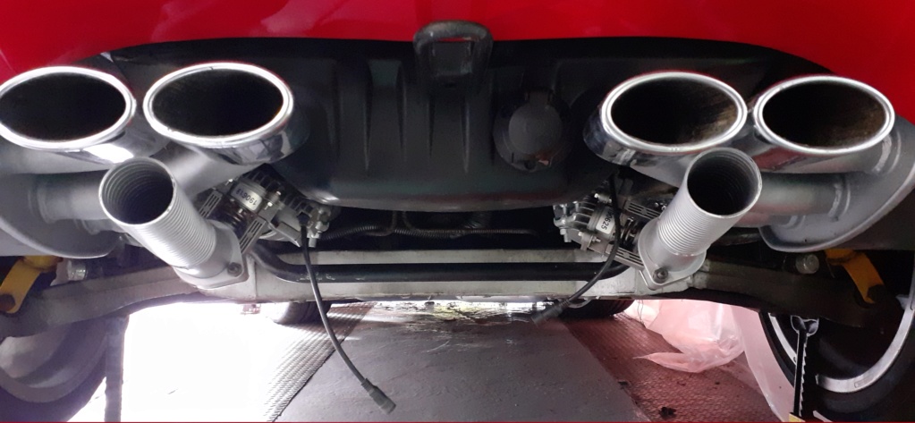

Message par darde Ven 10 Avr 2020 - 9:35
Bonjour, voici quelques photos de ma modif.
soupapes électrique télécommandées 20200410
soupapes électrique télécommandées Img_0914[/url)
soupapes électrique télécommandées Img_0915
soupapes électrique télécommandées Img_0916
soupapes électrique télécommandées Img_0917
Le plus difficile a été de façonner le coude en inox de 51mm pour qu'il épouse le tuyeau principal de l'échappement que j'ai percé au préalable au diamètre de 48mm puis de le souder(mal malheureusement).Je le ferai souder par mon copain professionnel (ferronier) qui pratique la soudure au fil quand nous serons sortis de ce putain de confinement.Pour la vidéo je la publierai(si j'y arrive) un peu plus tard.

Message par Daniel59 Ven 10 Avr 2020 - 11:53
J'imagine que c'est impossible de souder cela à l'arc. Il faut un MIG ou un TIG. En tout cas beau boulot. Hâte d'entendre le bruit

Message par chris57 Ven 10 Avr 2020 - 12:59
Si j'ai bien suivi le truc, tu as une sortie supplémentaire sous chaque double pot.
C'est pas trop choquant vu de l'arrière ?
Au pire, si tu peux mettre une photo de la voiture prise à 5 mètres en arrière, histoire de voir ce nouveau look Rolling Eyes

Message par darde Ven 10 Avr 2020 - 13:33
chris57 a écrit:Si j'ai bien suivi le truc, tu as une sortie supplémentaire sous chaque double pot.
Merci les amis,la photo voiture au sol ce sera pour plus tard mais ça ne se verra pas ,au pire,je pourrai toujours raccourcir le flexible ou le supprimer,pour la vidéo sonore ça sera ce soir ou demain,si mes compétences sur internet sont suffisantes,mais là pour moi c'est une inconnue!

Message par Maldito Ven 10 Avr 2020 - 17:10
Salut,
Je pensai que tu les aurais installées plus en arrière coté boite/pont comme dans cette exemple :
soupapes électrique télécommandées Qtec510
Localisation : Yvelines (78)

Message par darde Ven 10 Avr 2020 - 17:30
Daniel59 a écrit:J'imagine que c'est impossible de souder cela à l'arc. Il faut un MIG ou un TIG. En tout cas beau boulot. Hâte d'entendre le bruit
J'ai un tig mais c'est très difficile de souder de l'inox  de 10/10 sur de l'acier 15/10,de plus j'ai perdu la main je le ferai faire par un pro dont voici les coordonnées pour ceux qui habitent en région parisienne:
La Forge De Fourqueux à Fourqueux Chaudronnerie Constructions métalliques : adresse ... 4 r Pince Loup, 78112 FOURQUEUX  01 34 51 41 01
Pour en revenir aux soupapes,j'ai encore bossé dessus cet après-midi et voici la position définitive des moteurs de commande,après avoir essayé différentes possibilité de façon à ce que rien ne dépasse du point le plus bas du berceau AR.
soupapes électrique télécommandées 20200411
Pour la longueur des flexibles,j'enlèverai probablement environ 5cm de façon à ce qu'ils ne soient pas visibles.

Message par darde Ven 10 Avr 2020 - 17:33
Maldito a écrit:
darde a écrit:... pour la vidéo sonore ça sera ce soir ou demain,si mes compétences sur internet sont suffisantes,mais là pour moi c'est une inconnue!
Si tu n'y arrives pas envoi moi la vidéo, je la posterai pour toi !
merci,on verra demain,j'ai préféré les mettre à l'arrière pour éviter le bruit dans l'habitacle + la chaleur sur les organes de l'auto.

Message par COCOBERRY Sam 11 Avr 2020 - 7:01
J'ai installé des QTP au même endroit, je te conseille d'enlever le flexible, pas utile.

Message par darde Sam 11 Avr 2020 - 8:52
COCOBERRY a écrit:Bonjour,
Merci,je pense que c'est ce que je vais faire,mais j'y vais à tâtons et le son que vous entendrez dans la vidéo que je tenterai de mettre tout à l'heure ne sera peut-être pas définitif.
