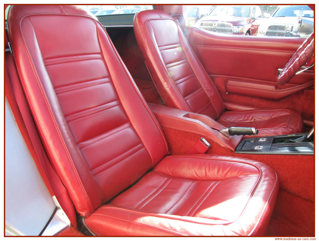

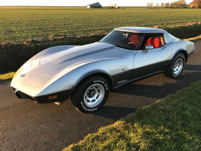

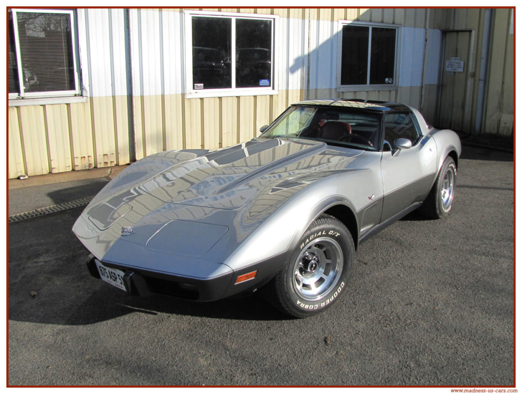

Bonjour à toutes et à tous, comme je vais faire restaurer entièrement ma belle, je cherche désespérément les références couleurs du modèle ci-joint en photos. L'intérieur rouge ne devrait pas poser problème, mais les deux couleurs de carrosserie, si... Sauf si j'arrive à mettre la main sur les références de peinture de l'époque...
Merci beaucoup par avance de vos conseils, astuces, informations diverses et variées!

Elle vient de Batz sur mer, non.
13U/07M Silver/Dark Gray (Anniversary)
Corps argent métallique WA 4963 Code 13
Accent Gris moyen Métallisé WA 4784 Code 07
Raie de peinture RPO D88
Peinture Codes du fabricant
PPG / Ditzler: 2953
Dupont: 44716L, 44716, 927AH789, 44716D, AH789, 44716A
Sherwin Williams: 3782
Impression: GM-4963
PPG/Ditzler : 2862
Dupont : 927AH399, 44146, 44146A, 44146D, 44146L

Mais Castor dis-moi ce n'est pas le combo anniversaire qui était sur ta voiture à l'origine ?
J'ai essayé de retrouver tes coloris sur le millésime 76 mais rien qui corresponde apparemment cette robe anniversaire serait sortie en 78. Je me plante ?
Il n'en n'est pas moins qu'elle reste superbe.

Ma Vette est de 76, et à l'origine elle était turquoise métal. Celle que j'ai mise en photo est de 1978, je crois bien, en effet. Donc, le 25e anniversaire... Ça me plaît beaucoup et puis, ainsi, elle sera habillée comme deux ans plus tard seulement...
