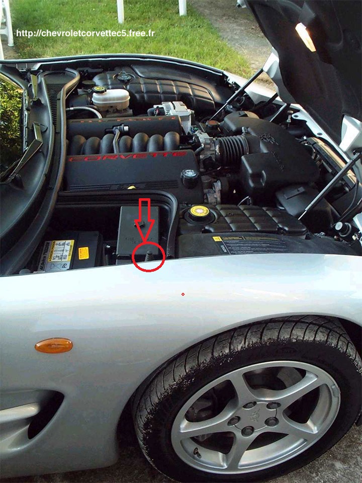

Salut les Loups !
Avez vous ce contacteur ?
contacteur compartiment moteur  C5_20010

Message par barry Sam 11 Nov 2017 - 9:20
Salut
Oui, et alors ? peux-tu développer scratch

Message par Mimi77 Sam 11 Nov 2017 - 9:27
Hello,
non, pas sur la mienne, modèle US Wink
Alarme Texalarm peut être, mets la en marche capot ouvert en restant appuyé dessus et relâche, tu verras bien

Donc, cette C5 sur la photo est EU, mais pas la tienne salut

Message par lionne Sam 11 Nov 2017 - 9:58
Mimi77 a écrit:Hello,
oui c'est bien ce qu'il me semblait ! ça fait parti de la texalarm un fil du faisceau du contacteur va vers la sirène ! je l'avait pas sur ma C5 rouge US , pare contre ma C5 bleue EU j'm'en rappelle plus et pourtant je l'avais viré cette merdasse !!

Message par lionne Sam 11 Nov 2017 - 10:00
barry a écrit:Donc, cette C5 sur la photo est EU, mais pas la tienne salut
ouais mais c'est le même truc mon canard !!

Message par philip76 Sam 11 Nov 2017 - 16:28
Ma c5 europe elle a ce contact mais n a jamais eu de texalarm....modele NL a l origine.
Par contre il fait parti de l alarme sonore d origine des c5....avec le voyant security....

Message par Yann Sam 11 Nov 2017 - 16:48
On a le même contacteur sur la C6 au même endroit ...

Message par lionne Sam 11 Nov 2017 - 17:45
Yann a écrit:On a le même contacteur sur la C6 au même endroit ...
après avoir bien regardé,c'est d'origine GM , et surement l'alarme d'origine !

Message par JUJU Dim 12 Nov 2017 - 19:19
[quote="philip76"]Ma c5 europe elle a ce contact mais n a jamais eu de texalarm....modele NL a l origine.
Par contre il fait parti de l alarme sonore d origine des c5....avec le voyant security....[quote="philip76"]
J'ai aussi ce contact. Allemande d'origine.
Stingray50200 a écrit:C’est ce qui coupe la lumière du compartiment moteur une fois le capot fermé il me semble.
Je confirme, sur la mienne il joue et pour l'alarme et pour la lumière sous le capot.

Message par Micka Jeu 10 Déc 2020 - 13:50
Bonjour à tous
Je suis possesseur d une c5 aussi et je possède se fameux capteur de capot et en fessant un peut le ménage la dedans j ai trouve un fil arrache qui va de se contacteur à l alarme j imagine . je ne retrouve pas son emplacement si qq un pouvais m aidez merci
