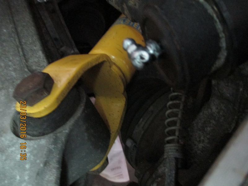

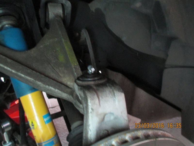

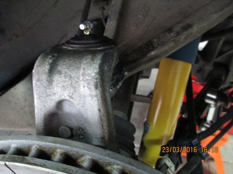

Bonjour à tous, j'avais depuis quelques temps de temps à autre un léger couinement à l'arrière gauche.J'ai donc entrepris de remplacer les biellettes des barres stabilisatrices
AV et AR et d'installer des graisseurs sur toutes les rotules qui sont en théorie graissées à vie mais dont la graisse finit par sécher entrainant une usure prématurée.Si vous êtes
intéressés, je pourrai vous décrire l'opération qui est assez simple...........

Rien de plus simple pour les installer,commander des graisseurs filetés m6x100 un jeu de tarauds ad hoc un forêt de 5 et de 3 pour l'avant trou,percer
tarauder,visser le graisseur avec un peu de loctite ou autre sur le filetage en prenant soin d'orienter le graisseur vers l'extérieur pour pouvoir graisser sans
déposer les roues ou se glisser sous la voiture.....Vos rotules vous diront:MERCI!

Bonjour,pourquoi seulement à l'arrière sur cette C6?D'autant plus que vu le poids du moteur aidant, le train avant est encore plus sollicité!
Concernant FRED je l'ai renseigné,comme je le ferai pour tout un chacun,dans la mesure de mes modestes compétences.

Qu'est ce que les parties rouillées ont à voir avec le sujet? il s'agît de graisser avant que les rotules ne prennent du jeu ou couinent.
Quelques précisions:
La limaille provient de l'usure,quand on perce ou taraude ce sont des copeaux,mais peu importe.
quand on perce la capsule d'une rotule inférieure les copeaux tombent par gravité
Pour la supérieure pour éviter que des copeaux tombent à l'intérieur il suffit d'enduire de graisse le forêt le taraud et la capsule,les copeaux y resteront collés.
Tu peux même à la fin ,par précaution, mettre un coup d'air comprimé.
En tout état de cause, un copeau a peu de chance de s'insinuer entre les partie mâle et femelle de la rotule contrairement à la graisse,et même si c'était le cas
je préfère ça à un frottement métal sur métal qui entrainera une usure(limaille) irrémédiable.
Maintenant à chacun de faire son choix........
