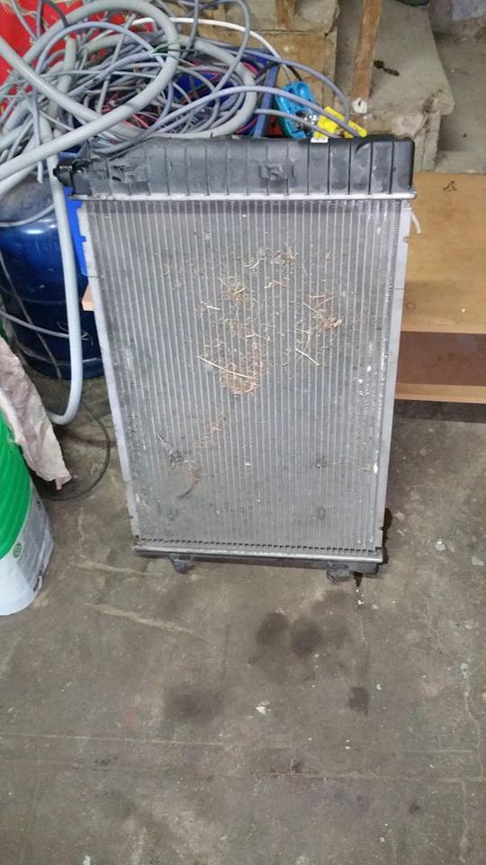

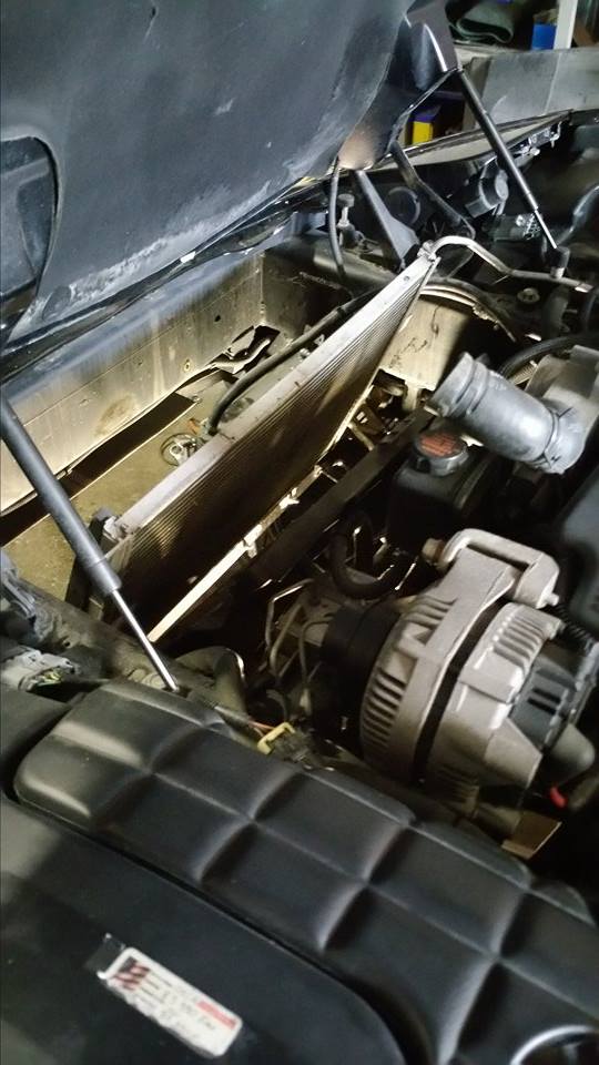

Message par supermot Jeu 16 Juil 2015 - 22:49
les première photos envoyer par le frangin...  multiple
le radiateur est sortie, gros nettoyage intérieur et extérieur.
les ailettes était vraiment sale !!!!!!!!! willy willy willy

Hé bé il est plein de foin ton radiateur!!! Tu fais les champs avec ta vette!!!!!
Very Happy
Evo C5 airwolf Supermot  - Page 2 Empty Re: Evo C5 airwolf Supermot
Message par supermot Jeu 16 Juil 2015 - 23:12
même pas !!!!!! willy mais elle aspire l'air du sol donc forcément bang
je pense que pour tous ceux qui on le temps petit démontage et contrôle ne serai pas de trop, surtout avec les grande chaleur party1

il ne rigole pas le frangin,ça bosse dur ! Very Happy
Une petite astuce pour l'isolation du capot   ..
... un bon coup de Karcher et un coup de bombe de peinture NOIR .
La mienne est comme neuve et pour trois francs six sous ..De plus, ça rafraîchit franchement le compartiment moteur Wink
Concernant , le bouchon ...
le mien avait perdu sa tare , mon Bol de liquide de ref. devenait une cocote minute willy et refroidissement difficile du liquide .
Message par supermot Jeu 16 Juil 2015 - 23:36
FRED51 a écrit:Je me suis fait un tuyau adaptable sur un aspi pour aspirer entre les deux radias , c'est fou ce qu'il peut y avoir  bang bang
Un tube de PVC de 20mm de diametre percé qui passe entre les deux radia , ca marche tres bien party1 party1
très bonne idée pour l'entretiens régulier, je pique party1 , mais pour ceux qui ne l'on jamais fais je pense que le démontage est nécessaire, pour tout retiré willy
