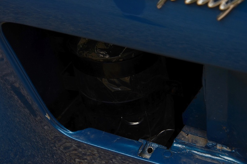

Message par Giac. Mar 15 Mai 2018 - 16:55
Canister corvette C3 454 de 1972  Dscn3511
Giac.
Giac.
Nombre de messages : 52
Date d'inscription : 01/10/2010
Canister corvette C3 454 de 1972  Empty Re: Canister corvette C3 454 de 1972
Message par Giac. Mar 15 Mai 2018 - 16:57
bonjour xL74,
voilà pour la photo, j'ai un peu de mal avec servimg.com, c'est pour ça que le texte arrive après!!
Giac.
