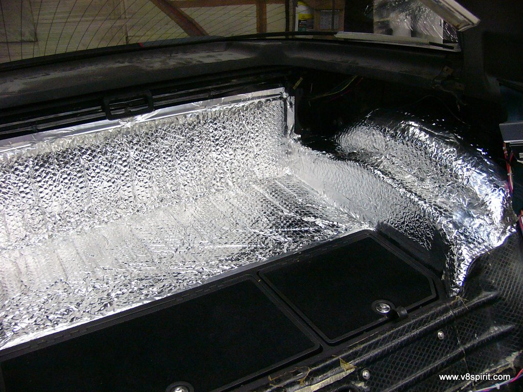

j'en ai aussi profité pour mettre un peu d'isolant réfléchissant doré sous le coffre, au dessus des silencieux histoire de limiter les remontées de chaleur dans le coffre.

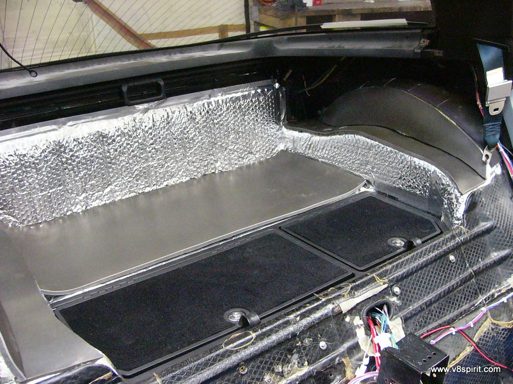

et puis finalement, j'ai attaqué l'intérieur...
j'avais déjà mis des plaques de goudrons collées sur le plancher de coffre et les passages de roues pour limiter les vibrations/résonances de panneaux.
j'ai ajouté de l'isolant thermique réfléchissant (isolation de portes de garage).
Evolutions C3 : la 82 de Vince (nombreuses modifs) - Page 6 P1040238
Evolutions C3 : la 82 de Vince (nombreuses modifs) - Page 6 P1040245

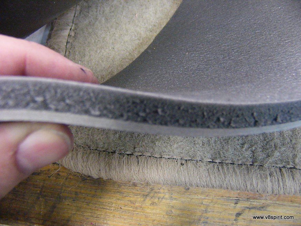

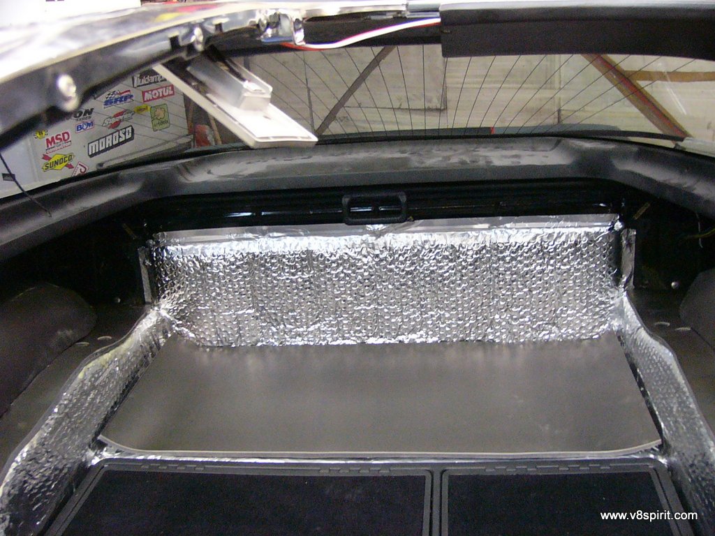

et pour remplacer l'insonorisant lourd (un truc infame bitumeux et fibré) qu'il y a d'origine sur les passages de roues, j'ai mis un produit moderne...
ça s'appelle Luxary Liner Pro par Second Skin
http://store.secondskinaudio.com/luxury-liner-pro-1-sheet-9sqft/
il y a environ 7mm de mousse et 2mm de peau rigide et lourde.
Evolutions C3 : la 82 de Vince (nombreuses modifs) - Page 6 P1040257
la mousse est collée côté caisse et la surface lourde/rigide est vers le haut.
Evolutions C3 : la 82 de Vince (nombreuses modifs) - Page 6 P1040248
Evolutions C3 : la 82 de Vince (nombreuses modifs) - Page 6 P1040254
j'ai aussi mis une couche sur le plancher de coffre
Evolutions C3 : la 82 de Vince (nombreuses modifs) - Page 6 P1040251
le weekend prochain, je mets la moquette arrière et je commence à fabriquer de quoi monter une paire de HP elliptiques et un ampli dans le coffre...

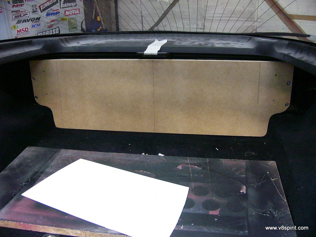

Message par Vince Mar 11 Nov 2014 - 22:05
c'est ça, je ne travaille pas très vite Wink
voilà les photos du travail du weekend...

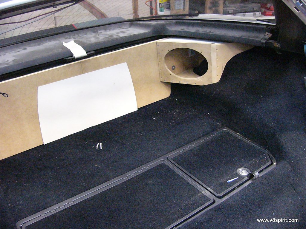

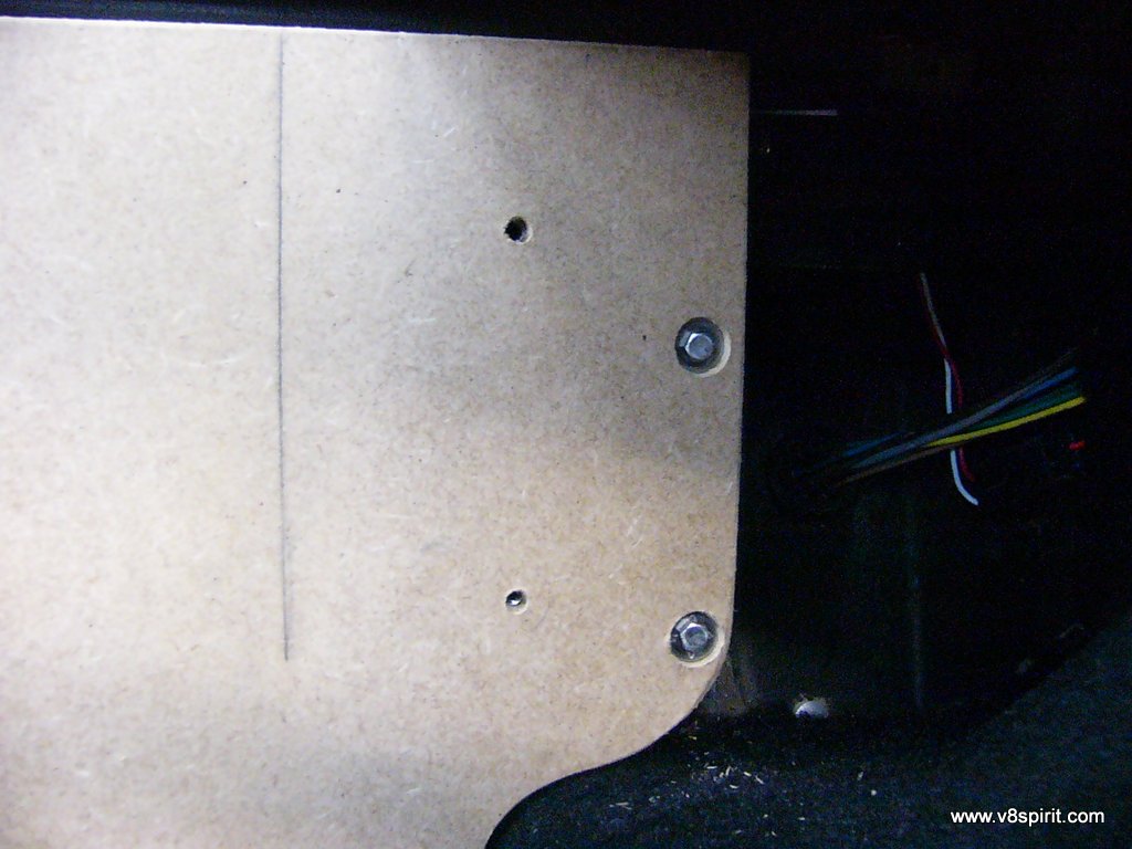

on a fait chauffer la scie circulaire, la scie sauteuse, la défonceuse, la ponceuse, la perceuse et on s'est attaqué à du médium de 15mm...
on a commencé par découper une planche qui se fixe au fond du coffre via les fixations des HP d'origine via une patte que j'ai bricolé vite fait (car le trou du bas était trop bas et je n'arrivait pas à y accrocher ma planche).
Evolutions C3 : la 82 de Vince (nombreuses modifs) - Page 6 P1040261

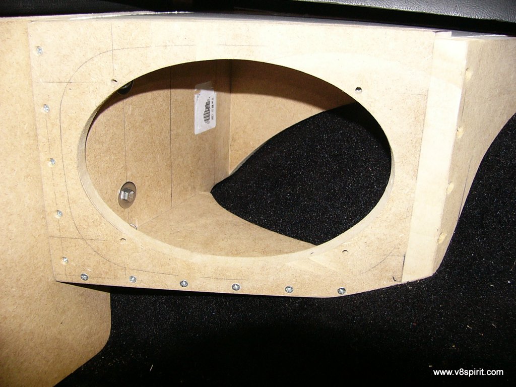

il y a 2 trous de plus pour fixer les enceintes de chaque côté à la planche (il y a des inserts filetés au dos de la planche).
Evolutions C3 : la 82 de Vince (nombreuses modifs) - Page 6 P1040264

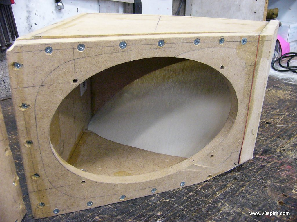

on a aussi attaqué la fabrication des enceintes (volume clos). vu qu'on fait au feeling au fur et à mesure sans plan, ça prend un peu de temps. la 2e ira plus vite...
Evolutions C3 : la 82 de Vince (nombreuses modifs) - Page 6 P1040269
le bossage du passage de roue ne sera pas fait avec du médium, mais avec de la résine et de la fibre de verre histoire de coller au plus près de la moquette et garder un peu de volume à l'intérieur. tout le reste est en MDF découpé avec amour.
il manque encore une planche fine pour finir la façade de l'enceinte et "noyer" un peu les grilles proéminentes. la façade descendra jusqu'au plancher et j'intègrerais un éclairage de coffre dans le creux sous l'enceinte.
Evolutions C3 : la 82 de Vince (nombreuses modifs) - Page 6 P1040278
l'ampli (une vieillerie 6 canaux) sera fixé sur la planche de fond de coffre. j'ai découpé un gabarit en carton pour voir l'implémentation.
Evolutions C3 : la 82 de Vince (nombreuses modifs) - Page 6 P1040272

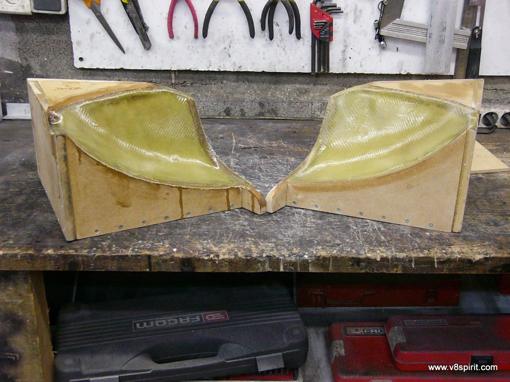

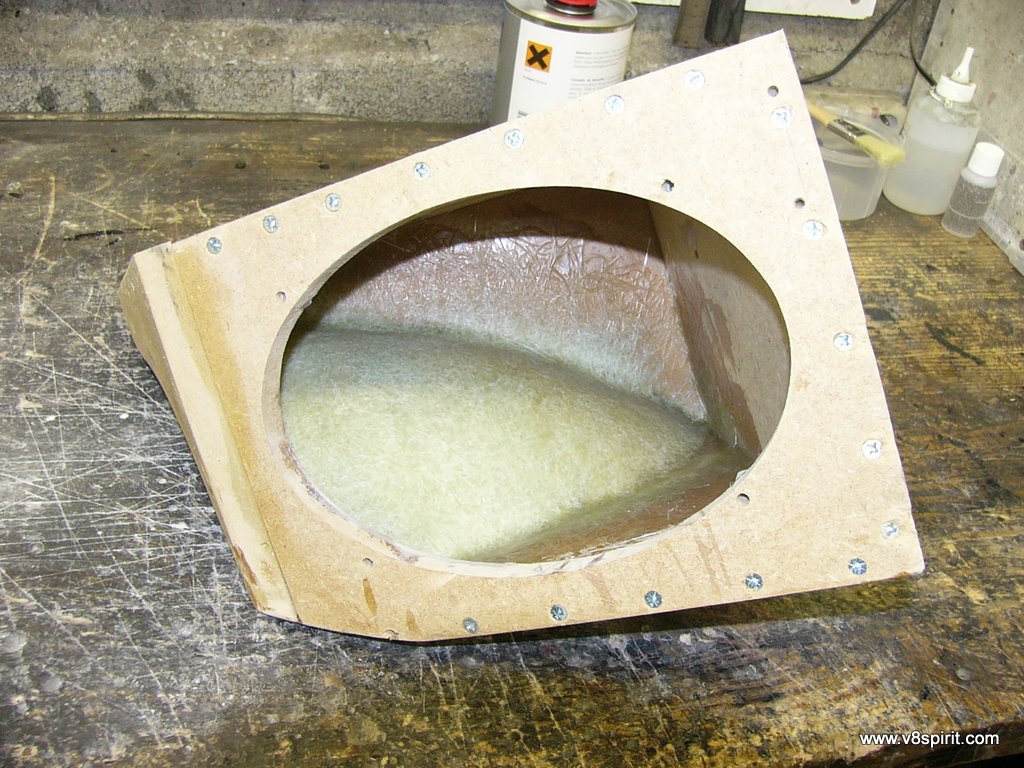

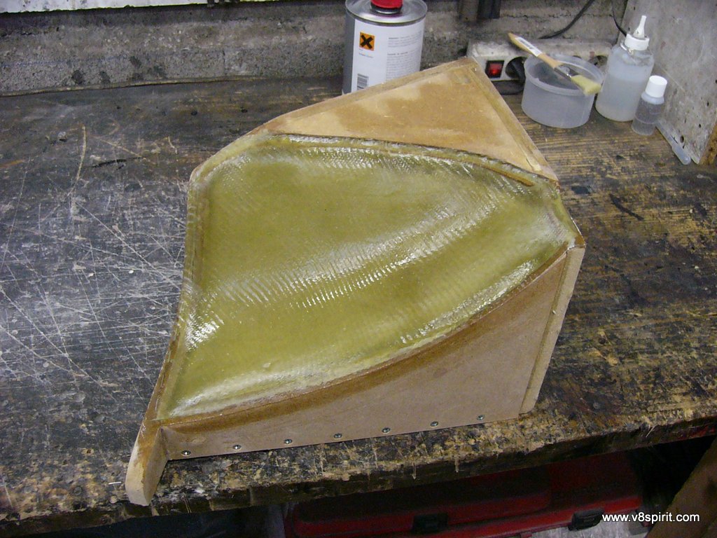

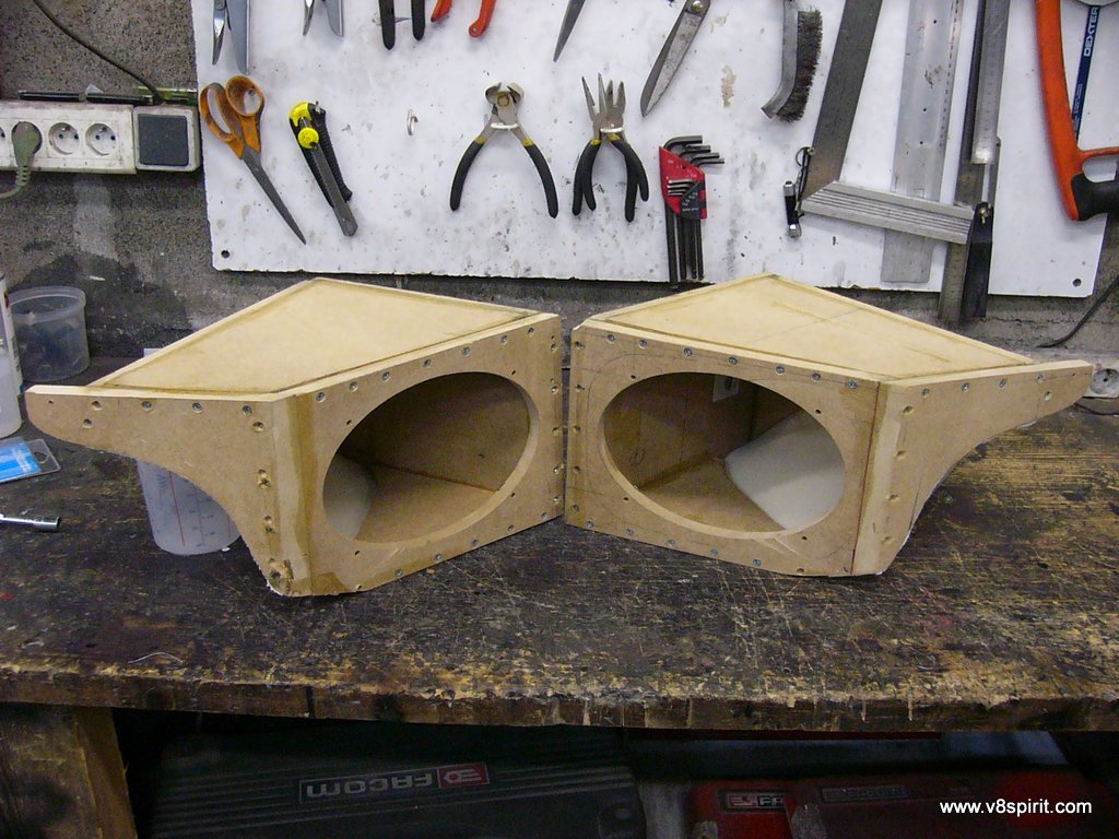

la 2e enceinte a été coupée/assemblée.
Evolutions C3 : la 82 de Vince (nombreuses modifs) - Page 6 P1040283

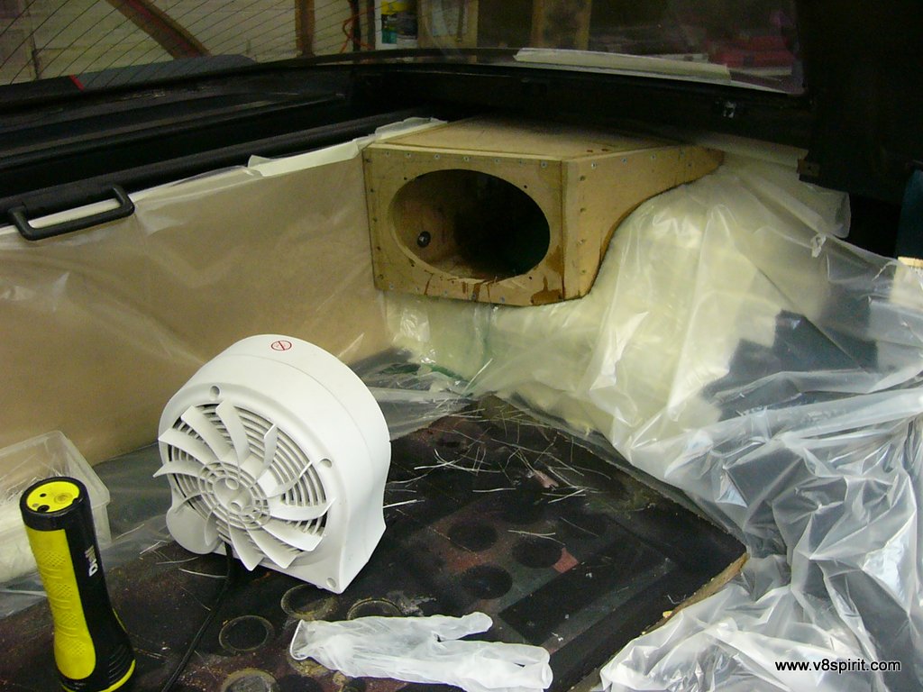

j'ai ensuite attaqué la résine et la fibre pour le fond qui reprend la forme du passage de roue.
on commence par sacrifier un vieux t-shirt qu'on agrafe au bois
Evolutions C3 : la 82 de Vince (nombreuses modifs) - Page 6 P1040286
Evolutions C3 : la 82 de Vince (nombreuses modifs) - Page 6 P1040292

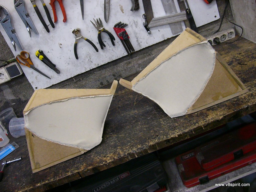

après avoir bien protégé la moquette, on imbibe le t-shirt de résine polyester et on fixe l'enceinte en position. on renforce l'intérieur avec 2-3 couches de mat (j'ai mis du 450g, c'est costaud). et finalement, on met un petit radiateur d'appoint pour aider la résine à tirer (ça prend pas vite à 15°, même en forçant un peu sur le dosage du catalyseur).
Evolutions C3 : la 82 de Vince (nombreuses modifs) - Page 6 P1040295
une fois que la résine a suffisamment durci, j'ai démoulé (le polyane ne colle pas à la résine), j'ai poncé le dessous jusqu'au t(shirt (pour virer le surplus de résine du aux plis du polyane) et j'ai appliqué une couche de fibre de verre et résine pour une finition bien lisse.
Evolutions C3 : la 82 de Vince (nombreuses modifs) - Page 6 P1040298Evolutions C3 : la 82 de Vince (nombreuses modifs) - Page 6 P1040303
et pareil pour la 2e enceinte.
Evolutions C3 : la 82 de Vince (nombreuses modifs) - Page 6 P1040311
Evolutions C3 : la 82 de Vince (nombreuses modifs) - Page 6 P1040314
