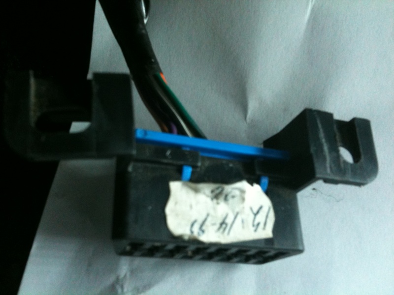

Message par XAV-06 Mer 4 Aoû 2010 - 20:10
Bon finalement aujourd'hui j'ai enfin pu m'occuper de mon problème , j'ai plongé sous le tableau de bord mais je ne trouve pas la fameuse prise mais j'en ai une autre
désolé pour la qualité mais avec le téléphone pas facile , au besoin je peux en faire d'autres mais sur le moment je n'avais que ça
service engine soon apparu - Page 2 Img_0010service engine soon apparu - Page 2 Img_0011
les fiches sont numérotées de 1 à 12 mais seulement 7 ou 8 fils ( j'ai pas compté ) . Au secours .... willy

Message par ex pseudo Vette30 Mer 4 Aoû 2010 - 20:57
c'est bien la prise diagnostique qui pend au bout de ces fils

Message par ex pseudo Vette30 Sam 7 Aoû 2010 - 6:01
moyenant un investissement de 20€ tu peu lire les codes et les éffacer
voir http://corvettepassion.forumactif.com/trucs-et-astuces-c6-f40/comment-sortir-les-codes-defaut-sur-une-c6-t8439.htm
ta C4 étant équipée d'une prise aux normes OBD 2 et non Obd1 comme les C4 L98 et certaines LT1
