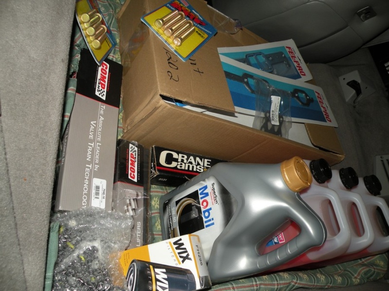

Message par Jack in the Box le Dim 13 Fév 2011 - 17:05
.......... alors que certains ont du tourner comme des furieux sur le circuit d'Alès, demain 14 Février , pour la St Valentin , direction le " Sorcier" ........
Prepa sur LT1 : des packages tout compris ? - Page 3 Dscn2610
....... tout y est : Arbre à cames , poussoirs , tiges , ressorts, clavettes, t-iges renforcées, injecteurs Bosh, fluides, filtre ...... joints divers et variés .......

Prepa sur LT1 : des packages tout compris ? - Page 3 Empty Re: Prepa sur LT1 : des packages tout compris ?
Message par Corvette-c4-1991 le Dim 13 Fév 2011 - 17:12
Surprised
ta fait des frais dit moi Smile
vivement que l'on voit sa tout beau et neuf Smile

Message par sam le Dim 13 Fév 2011 - 18:08
ah oui quand même il va y avoir du sport lol. C'est qui le "sorcier"?
Elle va être toute fringuante pour le 5 mars Smile.

Message par Leshark81 le Dim 13 Fév 2011 - 18:13
thumleft
Ho le beau reportage qui arrive ! Mr. Green

Message par Jack in the Box le Dim 13 Fév 2011 - 18:17
.......... mon mécano "local" , hyper soigneux et méticuleux .........
Sûr que pour le 6 mai ( plus le 5 Sam, sauf erreur de ma part ) çà va le faire party1
........... o_O 6 mars bien sûr ...........

Message par Jack in the Box le Dim 13 Fév 2011 - 18:19
Leshark81 a écrit: thumleft
......... va falloir que j'y rajoute alors mon APN !! Mr.Red ..... me disais bien que je zappais quelque chose ......

Message par Jack in the Box le Dim 27 Fév 2011 - 22:55
XAV-06 a écrit:oublie pas le reportage hein ? willy
............... bon , pour le reportage photos , c'est raté...... Crying or Very sad Manifestement, mon mécano est plus à l'aise avec un jeu de clés dans les mains, qu'avec un APN .... mais je le soupsonne de ne pas avoir été très volontaire sur cette idée de penser à faire des shoots aux moments "clés" ......
Après des moments de stress pour cause de joints manquants, que j'ai fait venir en urgence ( au prix plus que "fort" ) de chez DCR qui les avait en stock, tout est rentré dans l'ordre, jusqu'a ce coup de fil : " Y'a soucis , les injecteurs Bosch 4 ( de chez FIC ) ne vont pas ".... " comment çà , ne vont pas ?!! " Shocked ....... pas moyen d'utiliser les clips des Multec d'origine pour les tenir en place à la rampe d'injection ..... avons essayé sans , mais avec la pression d'essence, descendent légèrement et des fuites apparaisent ( contrairement au montage des Bosch 3 sur L98 d'Olivetudy ( d'où ma question dans son post ) et de Blackbird ....... ne sont pas rainurés sur tout leur pourtour afin d'enfiler ces fameux clips ......
Du coup, ce week end, petits travaux de précision ........ Mr. Green
Retour demain des 8 injecteurs chez le mécano.
En attente de reception ( mardi au plus tard ) du PCM de chez PCMForless, suite reprogrammation, et la Belle devrait redonner de la voix ........ drunken
