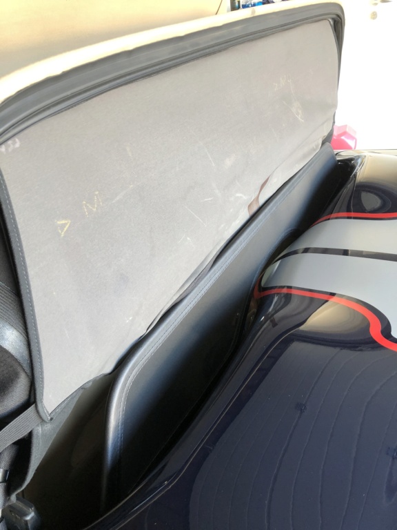

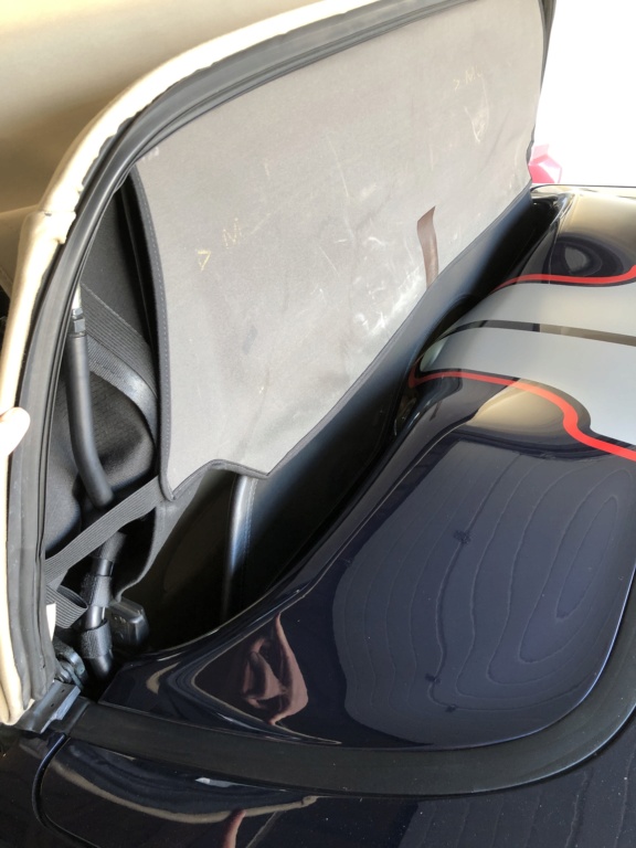

Ensuite le petit rabat en toile dont je te parlais, par défaut il vient coiffer le haut du filet, du coup lorsque tu vas essayer de relever le coffre de capote, le filet va se bloquer dans ce rabat.
Avant il faut donc le faire passer par dessus le filet, puis c'est ok pour relever le coffre de capote :

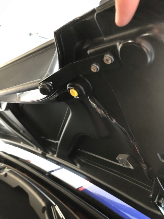

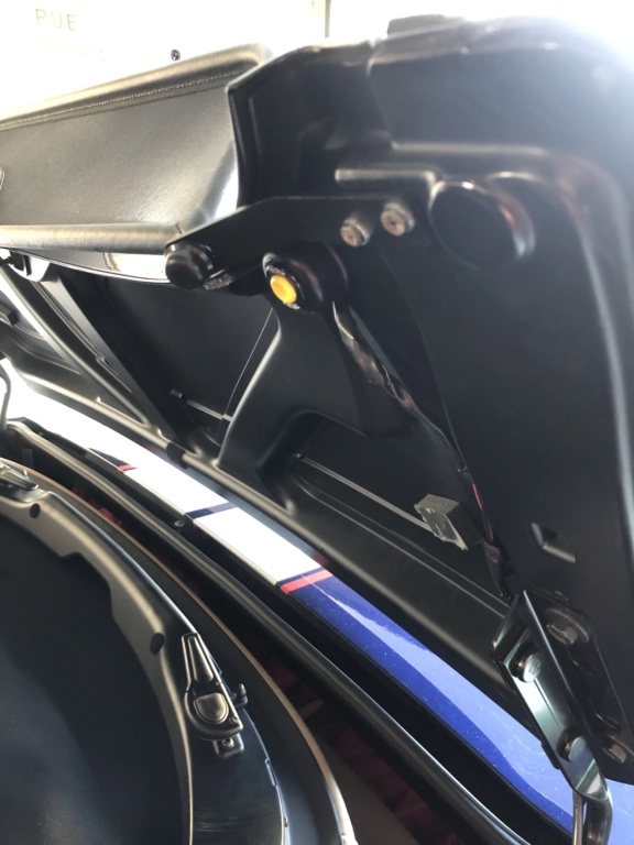

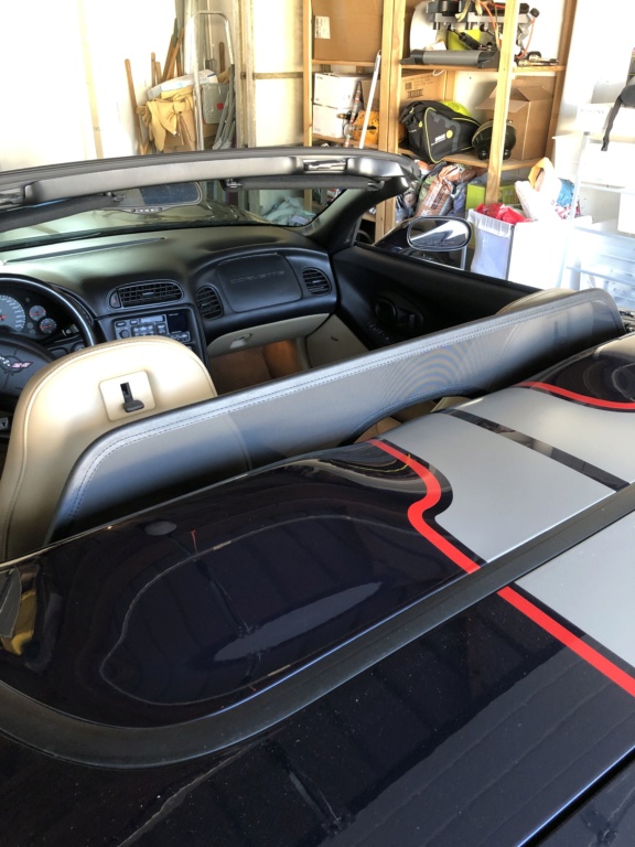

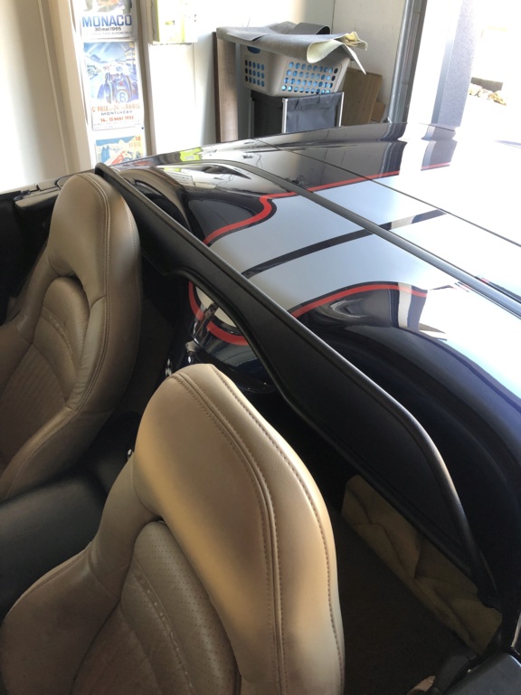

Enfin 2 photos de l'intérieur du coffre de toit qui illustrent les 2 seuls trous à percer de chaque côté (pour fixer la barre métallique du filet) :
C'est cette étape pour laquelle il faut être accompagné, car y'a très peu de marge (perso j'avais une des 4 vis très proche du bord).
Et pour finir des vues AV/AR :
J'espère que ça pourra t'éclairer.
Si tu veux d'autres photos, faudra attendre le we prochain
