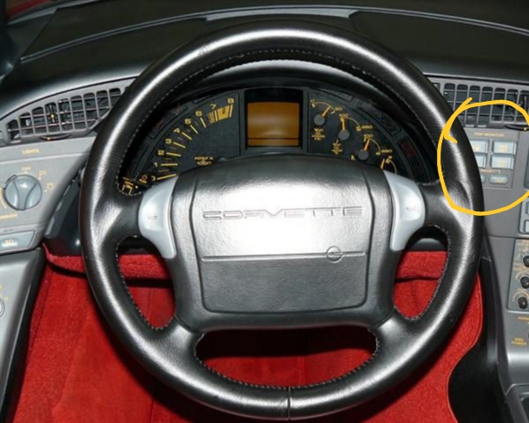

Je ne vois pas grand chose se produire quand j'utilise les boutons de l'ordi ( ceux près du volant ) quelqu'un pourrait me dire comment on utilise ça ?

Pour les boutons tu parles de ceux-ci ?

Dans le second tu as le trip monitor
