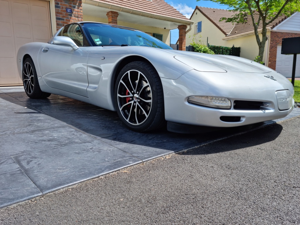

Dernières modifs, installation d'un autoradio double DIN compatible "CarPlay" (ça change tout !)
Avec caméra AR.
Changement console.
Pioneer SPH-DA160DAB, compatible avec les enceintes Bose de la Corvette. Très bon son !
Installation d'un petit becquet arrière.
Passage en full LED (reste que les AB AV).
Feu de jour et clignotant dynamique AV et latéraux
Côté éclairage AV, le passage en LED, donne un bien meilleur éclairage que la monte d'origine
Avec caméra AR.
Changement console.
