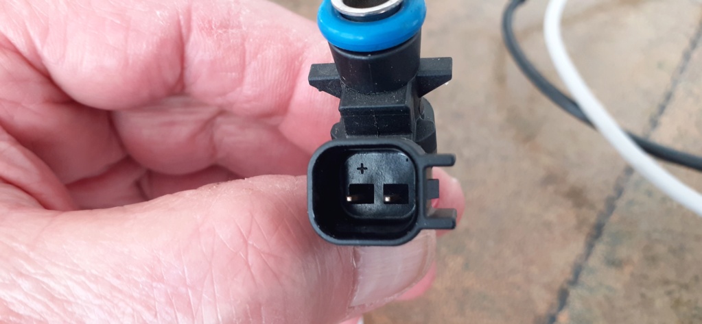

Bonjour,à tous,vous allez trouver ci-dessous des photos d'injecteurs de mon grand cherokee ,mais ce sont des Bosch tout à fait semblables à ceux des C5 ou C6.Mon auto a moins de 50 000 Km et pourtant ils sont dégueu.Il y a 3 solutions,les remplacer par des neufs ,on en trouve sur Aliexpress,c'est ce que j'ai fait sur mon Jeep GC et ça fonctionne très bien si on prend soin de commander la bonne REF, les donner à un spécialiste qui va les passer aux ultra sons,il les testera et fournira le diagramme du résultat,c'est ce que j'ai fait sur ma C5 il y a au moins 5 ans et ça fonctionne très bien,ou alors les nettoyer soi même.C'est très simple:on retire les joints en repérant la couleur et soit n les remontera ou les remplacera s'ils sont abimés.Ensuite on les placera dans de l'acétone ou du trichlo et si ce n'est pas suffisant après ça ,on complétera en alimentant le solénoïde +et - 12V,le + étant à gauche sur l'injecteur.On versera les mêmes produits dans le corps de l'injecteur pour diluer les dépôts et libérer les orifices.Pour ceux qui ont de l'air comprimé,ils pourront même forcer le diluant à traverser l'injecteur  avec un coup de soufflette et un morceau de tuyau du bon diamètre.Le nettoyage est terminé!J'espère que mes explications sont suffisamment compréhensibles!Je vous conseille de le faire car on ne se rend pas compte qu'à la longue les injecteurs perdent en performances.Aujourd'hui mon GC tourne comme une horloge§
Injecteurs 20220412
Injecteurs 20220412
Injecteurs 20220414
Le premier est pourri, le second un peu moins le 3ème,assez sale et les autres ça va.

Il n'y a pas besoin de connaissances particulières,c'est du petit démontage,il suffit de retirer les vis qui maintiennent la rampe d'alimentation des injecteurs puis de l'arracher,certains injecteurs viendront avec,d'autres resteront en place,il suffira de tirer dessus pour les sortir et de tirer(fort) sur ceux qui seront sortis avec la rampe et le tour est joué.Lancez vous,c'est comme cela qu'on apprend,et c'est comme ça que j'ai appris,personne ne m'a aidé!Pour le tuto, ce n'est plus possible étant donné que je n'ai plus mon auto.

Pas besoin de défaire la durite, tu mets la rampe sur le côté.

De plus ,si tu remplaces les injecteurs, il vaut mieux remplacer le filtre à essence !

Petite question au spécialiste,
avant démontage de la rampe d'injecteurs y a t'il, une manip particulière à
appliquer afin de vider la pression et au remontage faut il procéder à une purge ?

doume66 a écrit:Petite question au spécialiste,
Je ne suis pas spécialiste,mais je pratique,la réponse aux 2 questions est non,et tu verras que pour le filtre à essence,là c'est une autre histoire,il faut un outil pour déclipser la tuyauterie et des doigts de fée,parce que(de souvenir il est coincé entre la boite et la paroi gauche) ,mais si j'y suis arrivé vous pouvez le faire.
il faut libérer la pression sur la rampe, tu as une valve type pneumatique en bout de rampe.
