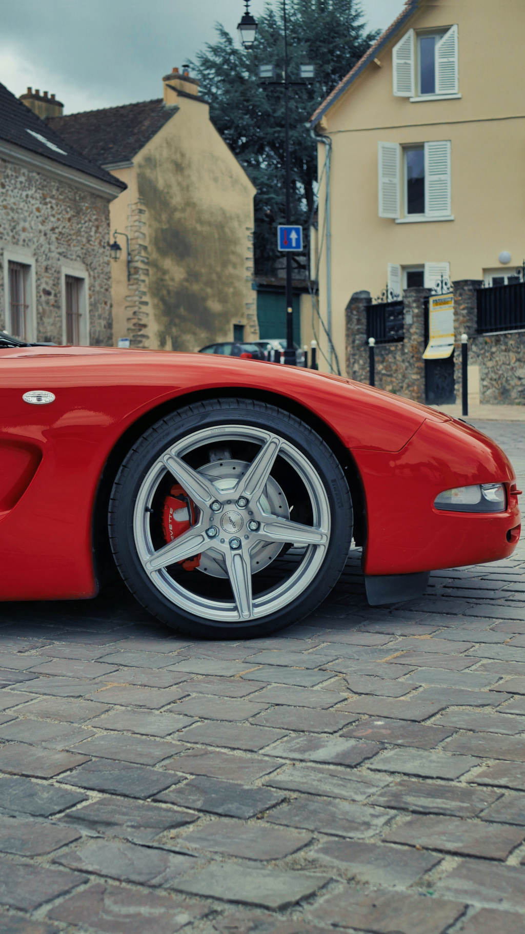

Bonjour,les feux latéraux sur les ailes avant sont ils des feux de position où des clignotants ? Ils n'ont jamais fonctionné.Pour l'accès je suppose qu'il faut démonter la protection la roue et la protection plastique sous l'aile?Peut être avez vous une référence d'ampoule ou de puissance?Merci.

Normal, sur les versions EU les side markers ne comportent pas d'ampoule car ce n'est pas homologué chez nous, si c'est comme les C6 le câblage est présent mais j'ignore si le logement existe pour l'ampoule, il faut peut-être changer les 4 pièces.

Si tu parles du répétiteur de clignotant sur l'aile, c'est un rappel du clignotant, sortie d'origine uniquement sur les version EU, ampoule W5W
Feux latéraux  avant Insta210
En revanche si tu parles du "feu" qui est situé plus bas sur le pare-chocs, il contient le clignotant et le sidemaker (feu de gabarit), ampoule PY21W orangé + W5W, sortie d'origine sur les versions EU
ou clignotant/feu de positon (ampoule bi-filament double fonction réf 3157) + side marker w5w sur les versions US

Bonjour et merci Maldito .Donc il va falloir que je regardes ça de près. C'etait la voiture de mon père que j'ai récupéré il y a 3 ans et les clignotants latéraux n'ont jamais fonctionné et même pas de remarques au differents contrôlés technique depuis 20 ans. Apparemment il n'y a pas d'ampoule a l'intérieur .Donc il faut que je commence à enlever le cabochon et voir si je peux récupérer le faisceau des 2 côtés en espérant qu'il y ait le support d'ampoule aussi.Pour info c'est une version europe.

Bonjour a tous.Je vous donne des nouvelles concernant mes clignotant latéraux d'aile avant.Donc ,il y avait bien les 2 faisceaux que j'ai pu récupérer qui étaient au fond des 2 ailes avant avec les supports d'ampoule et les ampoules.Pourquoi ils étaient là bizarre ?Donc maintenant je suis en règle. Avez vous une référence pour les ampoules ? Je compte quand même les changer.

C'est bon ,j'ai trouvé la référence et la puissance w5w.Merci a tous.
