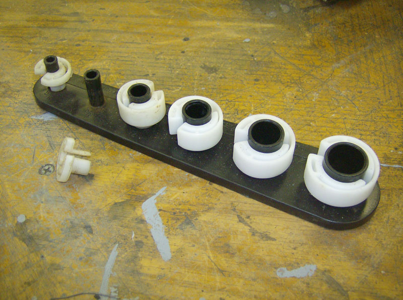

Après il te faudra un petit outil spécifique pour déconnecter les durites, ça ne vaux pas très cher et ça se trouve facilement sur le net.
Remplacement filtre a essence Discon10
