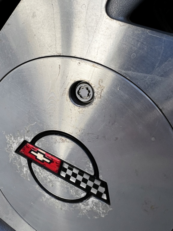

Je continue d’explorer ma C4 (comme vous savez je suis jeune propriétaire) et je me suis demander si un jour j’ai un pneu crevé comment je fais…
Bien je n’ai toujours pas la réponse 😅. Je n’ai pas la clef permettant de démonter cet écrou :
Écrou anti vol 3ca47510
Du coup question, est ce qu’il y a une astuce ? Est ce que cette clef s’achète quelque part ? Si oui, avez vous un site à me conseiller ?
Merci par avance

https://www.corvettecentral.com/c4-84-96/wheels-tires/stock-wheel-hardware/88-89-17-wheel-center-cover-cap-lock-kit-644074

normalement la clef se trouve dans la console centrale,il y a un emplacement spécial pour la fixer

sur le site ,il me semble qu'ils vendent la clef avec les écrous,ce qui ne donne pas la solution pour démonter ceux qui se trouvent sur tes roues

La question piège, est-ce que toutes les C4 ont la même géométrie de clé, ce qui en ferait une clé passe-partout.

En tous cas, sur le lien cela ressemble fortement…

des écrous antivols avec toute les mêmes empreintes ce serai plutôt baloo

Sinon, c'est la solution du garagiste : perçage (délicat) et goujon fileté à gauche pour extraire. Et achat de vis neuves, forcément, mais ça, c'est simple !
Mais sans esquinter les jantes, faut du savoir faire...

Commande reçue. Bon, le site est fiable, l’emballage était top, un petit mois pour recevoir ma commande.
Par contre je vous confirme, la forme de la clef et des écrous ne sont pas les mêmes que ceux sur ma voiture (sinon c’est moi drole…) la preuve en image :

Pas de souci, du coup pas de scrupule à percer l’existant pour mettre ceux que j’ai reçu pour pouvoir démonter mes roues en toute sérénité ! Passage obligatoire malheureusement.
