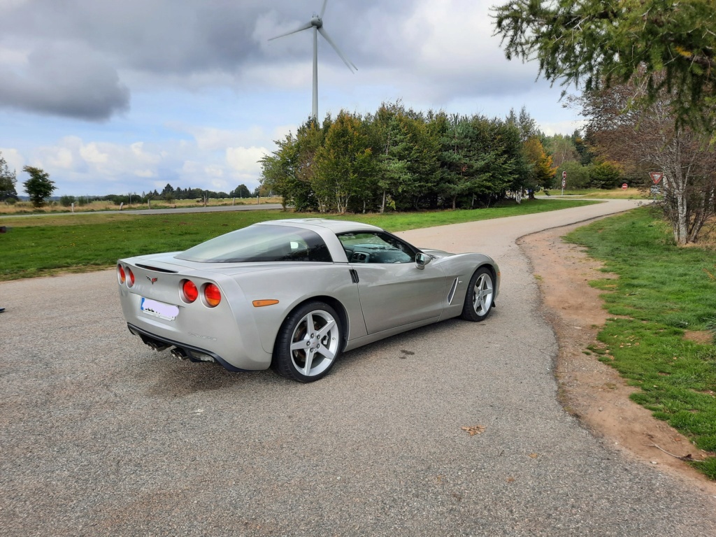

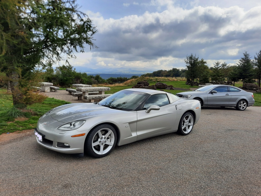

Bonjour à tous, je me présente, stephane 46 ans, mecanicien auto moto à mon compte en Correze dept19, et suite à la vente de mon Plymouth Prowler, j'ai acquis une seconde américaine (je suis définitvement piqué, je roule deja en harley depuis 28 ans)
Donc achat hier d'une corvette C6 2006 coupé Targa LS2 BVA6 grise.
A part quelques soucis tel que les messages "réparer le verrou de colonne (malgrès le BY-pass), réparer système contrôle pneus, et message système anti-patin engagé avec la pédale d'accelerateur qui ne répond plus de temps en temps en roulant sur l'autoroute", (il va falloir que je me pense la dessus car c'est bizarre), tout le reste va bien, c'est une plaisir de rouler avec.
420 km hier et la conduite change du Prowler surtout au niveau de la boite qui était un calvaire... mais ce n'est pas le même plaisir., lvette est un pousse au crime Twisted Evil  Twisted Evil  Twisted Evil
J'ai découvert ce forum depuis quelques semaines, et l'ambiance qui y règne et je me suis inscrit.
J'espère pouvoir discuter et rencontrer des passionnés comme moi.
Bonne journée à tous, au plaisir de vous lire. stef

Superbe, ta C6, j'aime beaucoup la teinte.
