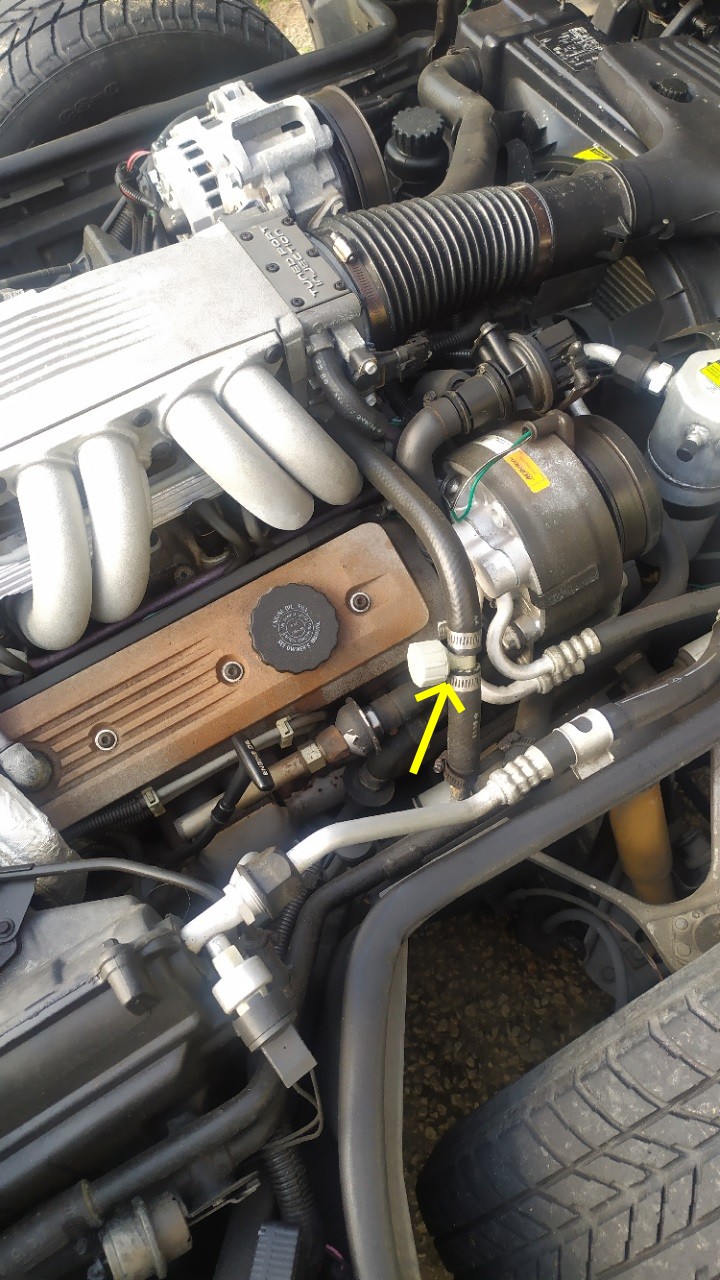

plus je bricole la C4, plus je découvre de petites choses à remettre en état.
par exemple, j'ai une micro fuite de liquide (on dirait bien du liquide de refroidissement) a cet endroit
A quoi sert ce truc ?
a quoi sert ce truc ?? Img_2061
a quoi sert ce truc ?? C4_img10
la flèche jaune montre ou j'ai des goutes qui tombent (moteur tournant)
Le liquide est jaune (il ressemble à mon liquide de refroidissement quand celui ci était neuf). Maintenant dans le vase d'expansion le liquide est un peu sale mais paradoxalement ce qui fuit est super propre....moi y'en a rien comprendre a quoi sert ce truc ?? 839752 a quoi sert ce truc ?? 839752

scratch J'ai pas ça sur la mienne, ça semble de l'after market ?

Il y a Flusch/Fill Connector sur le robinet. Il doit servir à purger le circuit de refroidissement et semble monté sur une durite de retour du bloc papillon vers le vase de remplissage.
Je ne crois pas que ce soit d'origine.
Resserre les colliers et vérifie avant s'il n'y a pas une obstruction au niveau de ce machin.
Moteur froid naturellement.

Pour plus de sécurité , change la durite car avec le robinet on ne c'est jamais

Merci pour les premiers retours, ça ne me semble pas d'origine non plus
les colliers sont serrés
la fuite semble être au niveau du bouchon (pas de vis ?)
pas réussi à desserrer (mais j'ai pas forcé non plus)
a mon avis un changement par durite neuve sera surement la solution

Ou un tube raccord entre les deux bouts de la durite.
