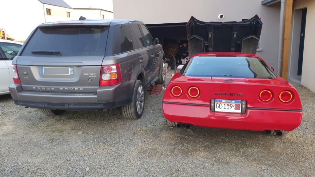

Désolé j'ai pas pris de photos ce soir là !
Sauf celle ci à côté d'un géant (en travaux le géant) :
