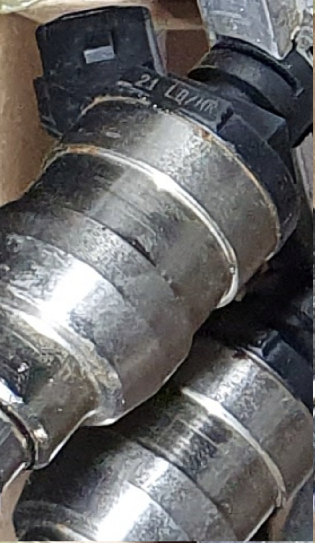

Sur les injecteurs c'est marqué 21 lb/h
Je sais pas si c'est nominal

Message par gerald91 Ven 18 Fév 2022 - 10:51
je te confirme tu as des accel 21Lb/h les ACDELCO d'origine sont des 22lb/h. donc aucun problème, ce sont des injecteurs adaptés à ta voiture. moi j'avais des 24lb/h quand j'ai remplacer, elle tournait pas bien, la j'ai des 22lb/h et nickel
toi c'est ça que tu as

ça fuit de nouveau, ou ce sont les résidus de la première fuite qui coule encore? car j'ai eu de l'huile qui tombait encore après .. mais c'est le reste derrière le moteur
sinon avez respecter le temps de sechage de la colle? est ce le chinal wall qui fuit de nouveau? ou les capteurs de pression?
mais ce qui était étonnant, c'est que le plan de joint du collecteur, n'était pas en contact avec le bloc quand tu as démonté,
Localisation : essonne
La C4 Rouge rennaise - Page 10 Empty Re: La C4 Rouge rennaise
Message par Alpheos Mar 22 Mar 2022 - 17:20
Si ce sont les résidus, ça me parait beaucoup. Après je peux me tromper. On va voir ce soir. Je pensais avoir nettoyé... Peut-être pas suffisamment.
La voiture a séché 2 jours avant le premier redémarrage. En plus après tests dans le garage, on avait rien vu...
Je ne peux pas dire que c'est le china wall. Je suspecte le capteur d'avantage. Peut-être que la loctite n'a pas pris comme il faut... Je teste la bande téflon ?
A l'avant du collecteur RAS
Comment ça il n'était pas en contact ?
