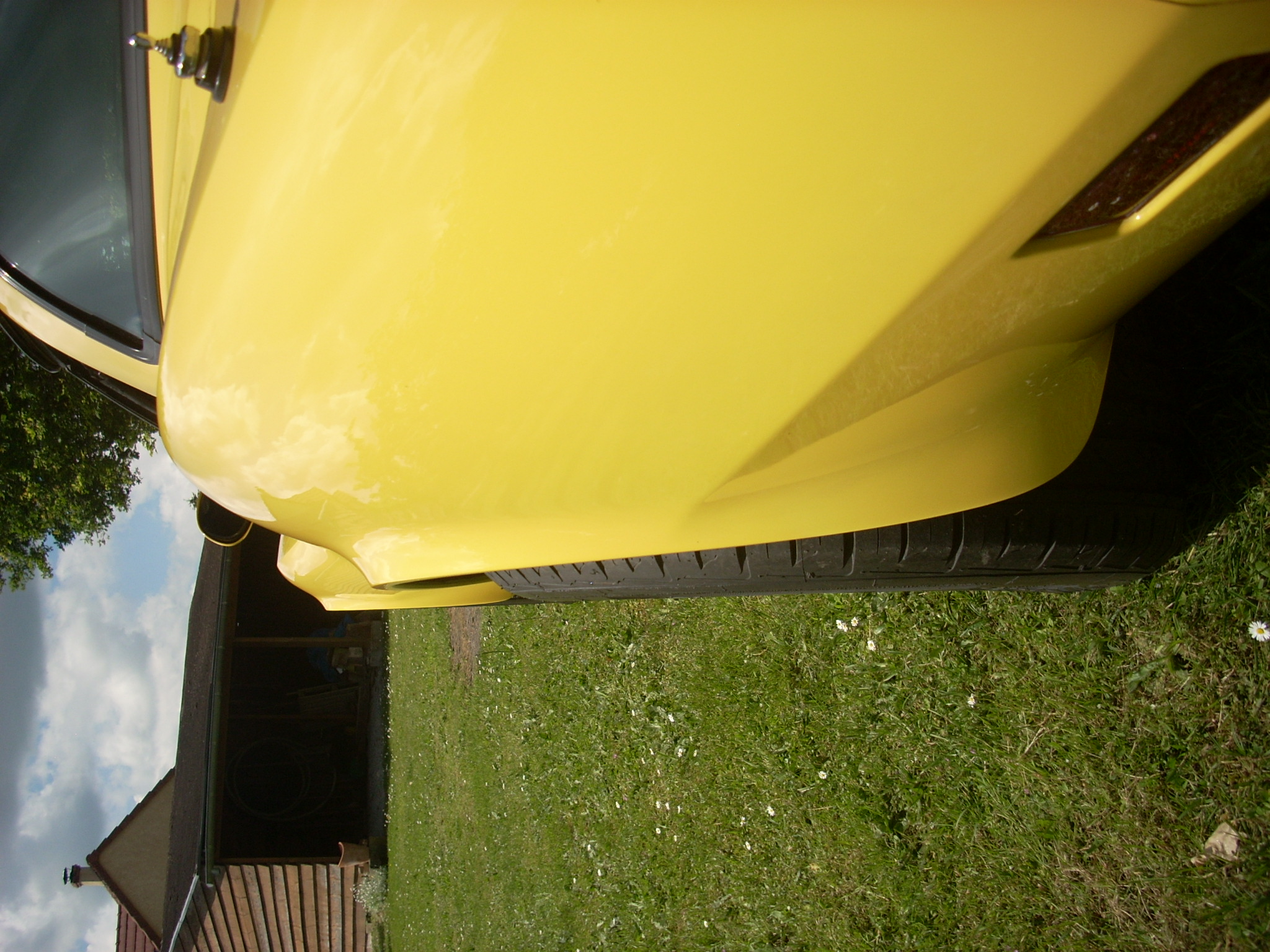

J'ai mis ceux la il y a 2 ans. Pneus modernes et beau dessin avec grosses rainures pour évacuer l'eau. Sonar SX9 sans flanc blanc.
en recherche de pneus pour ma vette - Page 2 139.26.46.143-6183d15cb7527
en recherche de pneus pour ma vette - Page 2 139.26.46.143-6183d2c358342
en recherche de pneus pour ma vette - Page 2 139.26.46.143-6183d302cf85c
